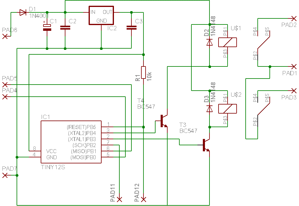

Hi
Ich habe in einer KfZ-Anwendung einen tiny12 (SMD) im Layout direkt
unter einem kleinen Relais sitzen (wenig Platz :)). Soweit so gut, nur
denke ich, dass der Controller beim Schalten manchmal abstürzt. Der
Ausgang, sprich das Relais, bleibt dann dauerhaft eingeschaltet und ich
muss erst die Versorgung kappen. Der Watchdog weis eigentlich auch
Bescheid. Der Controller schaltet +5V auf einen NPN.
Kann es sein, dass sich der AVR am Relais bischen stört? Bringt da nur
Abstand was, oder gibts entstörtechnisch noch paar Möglichkeiten?

Danke für die vielen Anregungen-da werd ich wohl noch ein paar Bauteile
draufpacken müssen und nochmal testen.
Der Controller läuft mit internem Takt, Reset liegt an +Ub, 1N4148 sind
auch an der Spule...
Hast Du an die Freilaufdiode parralel zur Relaisspule gedacht.
Selbstverständlich in Sperrrichtung. Die Spannungsspitzen beim
abschalten der Spule können doch erheblich sein.
könnte jemand mal davon eine skizze mache, ich meine, daß sich ein
anfänger wie ich genaueres darunter vorstellen kann? das wäre sehr
nett..
Hi
So sah die ursprüngliche Schaltung mal aus. Gut zu erkennen, die Dioden
parallel zur Spule...
Habe übrigens bisher mehrere Modifikationen vorgenommen-andere bzw.
doppelte Transistorstufe,Vorwiderstände,weitere 100n Blockkond.,andere
Resetbeschaltung,Pull-Ups an den Eingängen usw.
Es hat alles nix geholfen!!! Ich teste jetzt mit dem 90S1200 ?!...
Hallo Lukas,
emv ist immer wieder eine interessante Sache.
Im Schaltplan ist die aber niemals ersichtlich.
Ich denke, ein anderer µC wird dir da auch nicht weiterhelfen.
Such einmal nach ein paar Glitches in der Versorgungsspannung.
Dazu Oskar auf AC-Eingang schalten und beim Relaisschalten Spikes von
einigen 100mV finden. Diese abpuffern mit 100n Keramikkondensator
niederinduktiv an GND- und Vcc-Pins des µC. Notfalls Vcc-Pin über Spule
von etwa 1µH zusätzlich entkoppeln.
Resetpin über 1-4.7k an Vcc hängen. Sollten dort Glitches sein, über
Keramikkondensator von 10n ableiten.
Das gleiche gilt für alle anderen Eingänge des Controllers.
Helfen kann auch eine Zenerdiode gegen Masse in der Ansteuerung des
Transistors, wobei Masse auch wirklich eine solche sein sollte
(niederinduktive Anbindung!)
Wenn das Relais nicht schnell schalten muß, die Flankensteilheit des
Transistors durch RC-Kombination am Eingang stark begrenzen.
Wenn es dann immer noch nicht läuft, Schaltplan und Layout zusenden.
Viel Glück.

Ich würde die Relais über eine eigene Diode direkt die Stromversorgung
hängen. So sollte es keine Einstreuungen über die Versorgung geben.
Evtl. wären Basiswiderstände für die Transistoren auch besser?
Gruss
Uwe
Nicht besser, ZWINGEND notwendig. Das sind NPNs, keine FETs. Ausserdem
würde ich noch 10nF ans RESET hängen, NAH am Pin.
MfG
Falk
Ja genau die spannungsversorgung für die relais mit einer eigenen diode
und elko an pad6 anschließen, damit das relais die kondensatoren von
deiner schaltung nicht entladen kann!
