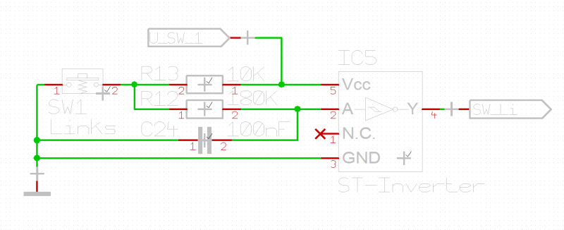

in einem batteriebetriebenen MSP430 Ultra-Low-Power Gerätchen muss ich
mehrere Endpositionstaster abfragen und in Hardware entprellen.
Entprellen in SW kommt leider nicht in Frage, obwohl es sinnvoller wäre.
Leider kommt es dabei auf jedes uA an, da das Gerät mit einer Batterie
etwa 3 Jahre laufen soll. Mein größtes Problem sind dabei die
Kriechströme in den ICs. Ein einzelnes Logikgatter braucht etwa 1uA, und
damit etwa drei mal soviel wie der MSP430 im Ruhezustand. Insgesamt sind
etwa 6 Logikgatter auf der Platine verteilt. Auf die lange Betriebsdauer
gesehen saugen mir die die Batterie leer.
Als Ausweg dachte ich mir, dass ich ein Pin des MSP als Spannungsquelle
"mißbrauche" und damit d. Betriebsspannung des Logikgatters source.
(siehe Bild im Anhang, "U_SW_1" ist ein IO des MSP430F247, "IC5" ist ein
NC7S14, "SW_Li" geht direkt wieder auf ein IO des Prozessors)
Geht das so, oder übersehe ich etwas dabei?
Links zu den Datenblättern:
MSP430: http://focus.ti.com/lit/ds/symlink/msp430f247.pdf
NC7S14: http://www.fairchildsemi.com/ds/NC/NC7S14.pdf
Danke Euch für die Hilfe!
Wuerde dir Raten, es doch mit SW-Entprellung zu machen, ausser du hast
EMV Probleme. In SW, erster Int weckt ihn auf, dann wird der Interrupt
abgeschaltet, der WDT gesetzt und in Sleep gegangen. Danach wird dann
getestet, ob Taste gedrueckt, oder nicht. Eventuell wird es mehrmals
wiederholt. Meistens ist das vom Energiehaushalt guenstiger, als eine
analoge Loesung.
1uA pro Gatter ? Welch eine Verschwendung. Die 100nF pro Entprell sind
auch viel zuviel. Was soll denn die Zeitkonstante sein ? Den
Schmitttrigger wuerd ich weglassen, was soll der bringen ?

Bei geschlossenem Kontakt und 3V fließen durch die 10k ja schon 300µA,
hast Du das berücksichtigt?
Besser als Bauchgefühl ist daher, erstmal ne worst case Strombilanz
aufzustellen und zu berechnen.
Dann erst sucht man die dazu passende Batterie aus.

Die Gatter alleine werden die Batterie nicht leerziehen, aber das ist
das einzige Parameter, an dem ich noch drehen kann. Andere
Schaltungsteile sind mehr oder weniger festgenagelt oder müssen im neuen
Entwurf übernommen werden.
Ja, deshalb möchte ich den Zweig über U_SW_1 komplett abklemmen. Der
Taster wird daher nur dann aktiviert, wenn er auch gebraucht wird, sonst
verbraucht es gar kein Strom. Ebenso wird der Schmitt-Trigger stromlos.

Spricht etwas dagegen, die Schaltung oben mit einem IO-Port zu speisen,
Ja. Weshalb externe Gatter ? Weshalb nicht ein RC an eine Port ? 1M
pullup, ein 10nF, ueber den Schalter. Macht : 1MOhm in den Eingang, Null
uA in den Kondensator oder Schalter. Zeitkonstante 10ms, sollte
genuegen.
