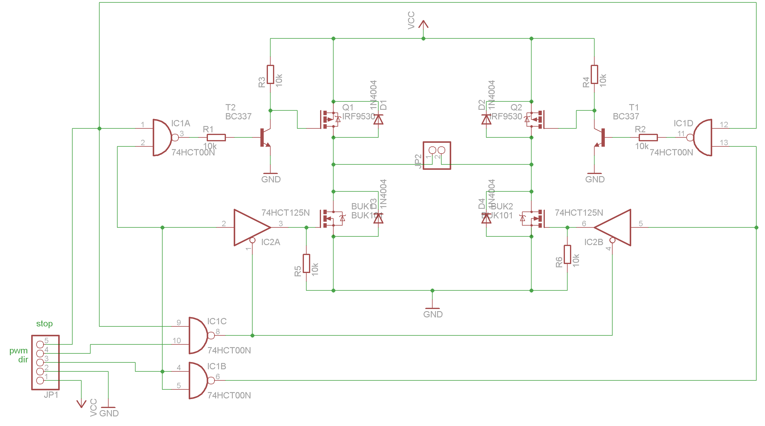

vor geraumer Zeit ist die H-Brücke aus dem Anhang entstanden, habe mir
die Idee aus nem Elektor Artikel geklaut.
Aufgebaut hatte ich das Moped schonmal, allerdings mit FET's aus der
Restekiste, da wollte das ganze nicht funktionieren. Bevor ich jetzt nen
neuen "Großeinkauf" mache hab ich aber noch drei Fragen zur Schaltung:
- Ist der Schaltplan so stimmig, funktioniert das so?
- Ist der "IRF 4905" ein geeigneter P-Kanal FET?
- Welcher Strom geht als Dauerlast über die FET's und wann sollte ich
lieber kühlen?

Was mir auffällt ist folgendes:
- Es sind keine Abblockkondensatoren eingezeichnet. Ich kann nur hoffen,
daß Du sie der Übersicht halber weggelassen hast. Ein 'Fetter' wird für
den Leistungsteil benötigt und weitere (z.B. 100nF) für die Digital-ICs.
Anbringungsort ist unmittelbar dort, wo die Energie benötigt wird. D.h.
für die 100nF, z.B. so dicht wie möglich an den
Betriebsspannungsanschlüssen der ICs und der 'Fette' in der Nähe der
Schalttransistoren. Ein sogenannter Low-ESR-Typ (wie er z.B. in
Schaltnetzteilen eingesetz wird) wäre hier sinnvoll.
- Der IRF9530 schafft bei einer Ugs von -5V gerade einmal 3A (unter
idealen Bedingungen) zu schalten. Ist das für Deine Applikation
ausreichend? Bei -4V kommt er nicht mal über 0,8A hinaus.
- Ich befürchte Cross-Conduction bei Deiner Brückenschaltung, d.h.
möglicherweise leiten beim Umschalten für einen kurzen Augenblick beide
Transistoren innerhalb eines vertikalen Zweigs. Mal mit einem Oszi und
einem kleinen Shunt (Stromfühlerwiderstand in der Größenordnung eines
Bruchteils von einem Ohm, z.B. 0,1 Ohm) in der Versorgungsspannungs-
oder GND-Leitung nachmessen. Dafür braucht dann nicht einmal eine Last
dran sein.
- Der BUK101, als Logic-Level MOSFET, ist OK. Sollte aber die Schaltung
irgendwie die Neigung zum Schwingen haben, so sollte man in der
Gate-Zuleitung zu den MOSFETs (insbesondere zu den IRF9530) kleine
Serienwiderstände in der Größenordnung von vielleicht 10...100 Ohm
vorsehen.
- Der physikalische Aufbau und insbesondere die Masseführung ist für die
Funktion und Betriebssicherheit (z.B. bezüglich der eben erwähnten
Schwingneigung) sehr wichtig. Da wo viel Strom fließt, sollten die
Leiterbahnen breit und kurz ausfallen.
von Benedikt K. (benedikt)
Dazu noch:
- Die 1N4004 sind unnötig und kontraproduktiv, da zu langsam. Wenn
schon, dann schnelle Schottkys.
- Die PWM über das Schalten der HCT125 auf Tristate ist suboptimal.
- Das ganze funktioniert nur, solange Vcc >5V und <20V ist.

Hä? Wenn ich mir das Datenblatt vom Motor so anschaue, dann soll er zwar
3.545A bei einem Drehmoment von 1.4 OZ-IN 'ziehen', aber Du solltest Dir
mal unbedingt die zweite Seite anschauen!
Im Leistungsdiagramm kann er bei maximum Torque von 48mNm etwa 13A
'ziehen' (bei einer Anschlußspannung von 6V). Bei 5V wird's halt ein
bißchen weniger sein, aber die von Dir angegebenen 3.2A sind wohl eher
eine Illusion bzw. Wunschdenken. Beim Anlaufen (und ohne Sanftanlauf
über eine Rampe) wird er sicher ganz kraftig die Amperes aus der
Stromversorgung 'saugen', mal salopp gesagt.
Der IRF4905 ist nur unwesentlich besser (im Vergleich zum IRF9530). Wenn
er kalt ist und -4V Ugs bekommt schafft auch er nur etwa 3.5A, ist die
'Pille' (aka "Die") allerdings mal heiß (175°C) dann schafft er bei
dieser Gate-Source-Spannung sogar 7A - aber sollte er diese Temperatur
erreichen, haste was falsch gemacht.
Wenn Du Dir nun mal die üblichen Verdächtigen von Motorsteuerungen aus
dem Modellbaubereich einmal anschaust, sollte Dir eines auffallen:
In der Regel wird man bei kräftigen Antriebssteuerungen nicht nur 4
MOSFETs finden sondern häufig sogar (wesentlich) mehr. Das ist nicht
zwangsläufig so, weil ein MOSFET allein nicht den zu schaltenden Strom
schaffen würde, sondern (bei oft nur 4 Zellen als Fahrakku) auch das
Problem einen MOSFET zu finden, der bei kleinen Gate-Spannungen auch
genügend Strom schalten kann. Kann oder will man die Gate-Spannung nicht
erhöhen, so schaltet man eben mehr MOSFETs parallel.
Will man dann auch noch schnell schalten, so sind dann Deine Treiber ein
wenig schwachbrüstig, wie auch schon Benedikt K. bemängelt hatte (O-Ton:
"suboptimal"). Dem kann ich nur beipflichten.

von Raimund R. (corvuscorax)
@lippy:
- Bei Vollbrücken-Treibern für DC-Motoren habe ich (persönlich) das noch
nicht so oft gesehen. Wenn Du da mehr Erfahrung hast - be my guest.
Bei BLDC-Treibern habe ich es schon wesentlich öfter gesehen, wenn sie
via Bootstrap, aus der PWM-Ansteuerung zur Erzeugung der 3 Phasen, die
höhere Spannung erzeugen.
Um Phil hier etwas mehr Background-Info zu geben, gibt es natürlich noch
andere Gesichtspunkte, wie z.B. der gewünschte (niedrige) RDSon, um bei
zig Amperes die Verluste so klein wie möglich zu halten. Ist halt häufig
'ne Kosten/Nutzen-Rechnung.
Der IRLR7843 ist bei diesen Werten natürlich ganz Vorn mit dabei. ;-)
Schaut man sich den max. Drain-Strom an, protzt er mit bis zu 161A!
Aber wo Sonne ist, da ist auch Schatten: Das D-Pak-Gehäuse verkraftet
aber nur max. 30A, wegen der 'dünnen' Anschlußdrähte (Fußnote 4 auf der
letzten Seite im Datenblatt). Also wieder ein Grund, warum manchmal
mehrere MOSFETs parallel geschaltet werden (müssen).

von Phil J. (sunflower_seed)
Für mich sind das auch Riesenströme, ich schubse eigentlich mehr
Digitalsingale rum.
Aber Motoren brauchen nunmal viel Strom.
Für Brushless reicht mein Investitionsvermögen gerade nicht; das man
vernünftige Leistungselektronik nicht billig zusammenfummeln kann ist ja
nichts neues.
Längerfristig ist ein Eigenbau mit Sicherheit nicht schlecht, ist also
auch nicht so ganz schlecht einen Schaltplan zu entwickeln, außerdem
lern ich dann ja auch noch mal dazu.
So weit geht meine Leidenschaft aber nicht, dass ich mir meine Wandler
selbst Wickel, da muss schon etwas fertiges her.
Also, frische Daten...
Die Stromaufnahme liegt so im Durchschnitt bei 2,6 A.
An den Motoren selbst hängt auch nicht so wahnsinnig viel dran.
Kann hier leider nur digital messen, ich geh aber davon aus, dass der
Einschaltstrom mit Sicherheit noch deutlich höher liegt.
von Matthias L. (Gast)
Versuche doch mal mit nem Ohmmeter den Ankerwiderstand im Stillstand! zu
messen.
so um 1 Ohm.
Bei knapp 5 Volt (hatte ich oben im Test verwendet und vergessen zu
posten) müssten also so 5A fließen?
>so um 1 Ohm.
Das kann auch ein halbes Ampere bedeuten..
Du solltest also von >10A ausgehen. Aber das ist wohl das kleinste
Problem ;-)
