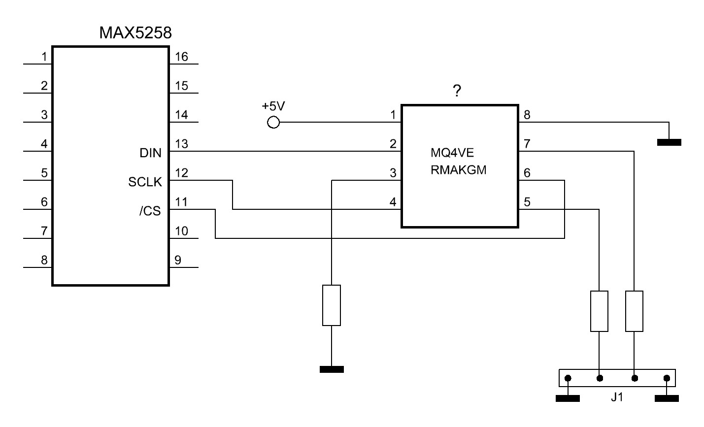

Hallo ich bin gerade dabei die Funktion einer Baugruppe
nachzuvollziehen.
Seit Stunden versuche ich aber vergeblich den eigentlichen Controller zu
identifizieren.
Ich habe da mal schnell was raus gezeichnet. Vielleicht fällt euch ja
ein, was das für einer sein könnte. Bin da noch nicht so erfahren.
Der MAX ist ein DA-Wandler und die Beschriftung auf dem Controller hilft
leider auch nicht weiter.

Mal im Ernst,
Du kannst zu der Bezeichnung nichts finden obwohl Du die Schaltung auf
dem Tisch liegen hast und fragst hier ob jemand mit diesem
Schaltungsfragment herausfinden kann was das fuer ein Bauteil ist, zu
dem Du NIX finden kannst?
Wie waere es mit etwas mehr Informationen?
Wozu diesnt die urspruengliche Schaltung?
Was haengt an J1 ?
Was haengt am MAX ?
Zumindest koennte (!) es sich um ein Bauteil mit SPI handeln (Da gibt es
ja nicht soviele :)
Mit ein paar mehr Infos waere geholfen!

Der MAX 5258 ist nicht nur ein DA Wandler, sondern ein 8 Kanal DA
Wandler mit 10MHz SPI !
von Pete K. (pete77)
Schon interessant, dass an J1 zweimal GND hängt, aber kein Vcc.
von MaXXX (Gast)
und der MAX 5258 hat DIN, aber wo ist jetzt DOUT ? Wo geht es hin?
(und wo kommt es her ^^)

Es handelt sich um eine Verstärkerbaugruppe. Der MAX treibt 4 FETs an
und am J1 hängt nichts -> es ist ein Stecker rausgeführt.
Ziel ist es die Spannung, die der MAX an die FETs abgibt zu
verändern/anzupassen.
Meine Idee war, den unbekannten Baustein auszulesen, die Spannungswerte
im Code finden/ anzupassen und Inhalt wieder einspielen.
Leider scheitere ich schon an der Bezeichnung. :-(

Das "?" könnte nach den Anschlüssen der Betriebsspannung
ein PIC12Fxxx sein. Muss aber nicht.

Das kann schon sein, dass Du das so machst. Doch denke ich, dass die
Leitung an J1 zum Abgleich der Spannungen genutzt wird, da die FETs mit
der Zeit "weglaufen". Folglich sollte ein Beschreiben/Auslesen des
Bausteins möglich sein.
Im Endeffekt will auch nur die Spannungen Abgleichen. Da mir aber
jegliche Information über den Baustein und den Inhalt fehlt, muss ich
das auf diesem Weg machen.

Kann es sein, dass der PIC nur 5 I/Os hat und der Pin 4 nur als Eingang
belegt werden kann?
Laut meiner Schaltung liegt aber der Pin 4 am SCLK des MAX. Das kann
dann so nicht richtig sein, oder?

Du hast Recht! GPIO3 (Pin4) ist tatsaechlich NUR Eingang bei den
vermuteten PIC12Fxxx !!
Demnach ist es wohl kein PIC12Fxxx, macht aber NIX. Ich wuerde den
trotzdem nehmen.
Dann musst Du wohl ein wenig umverdrahten, und einen der Taster
drauflegen.
Flux Pin3 und Pin4 getauscht!
Und dann den Anhang mal ausprobiert.
Aber ACHTUNG Pin4 (GPIO3) hat keinen Pull-Up Widerstand. Den musst DU
schaltungstechnisch (in Hardware) einbauen !

So langsam glaube ich dass es überhaupt kein PIC ist.
Denn:
- Pin4 ist hier definitiv ein Ausgang (Nach dem Einschalten wird ein
Takt ausgegeben)
- Pin5 ist rausgeführt (was PIC-Typisch der ICSPDAT sein könnte)
- Pin6 gibt den CS aus (habs nachgemessen)
- Pin7 springt nach dem Einschalten auf +5V (Kann mir das echt nicht
erklären)
Noch jemand eine Idee?
von Sandman (Gast)
Nachtrag:
So rum ist richtig.
Takt ausgegeben)
- Pin7 ist rausgeführt (was PIC-Typisch der ICSPDAT sein könnte)
- Pin5 springt nach dem Einschalten auf +5V (Kann mir das echt nicht
erklären)

>Oder hast Du vor an J1 jemals das dafuer vorgehene Geraet anzuschliessen
Das war de Plan ja.
Da Pin 5 nach dem Einschalten auf +5V springt, dachte ich dies könnte
auf die Art des Programmers und somit dann auf den Controller schließen.
Deine Lösung ist super, muss ich schon sagen. Ich würde das sicher auch
hinbekommen. Nur geht es mir darum raus zu finden, wie es der Hersteller
vorgesehen hat. Den J1 ist sicher nicht umsonst da und dient höchst
wahrscheinlich zum Abgleich der entsprechenden Spannungen.
Fragen:
1. Gibt es PICs deren ICSPCLK auf Pin5 liegt?
2. Kann man ICSPCLK dahin legen wo man will (z.B. auf GP2)?
3. Ist es PIC-Typisch dass ICSPCLK nach dem Anlegen der VDD auf +5V
springt?
4. Wenn 3. = JA, wird dann der Takt durch einfaches Runterziehen
realisiert?
5. Wenn 4. = JA, kann ich Teil mit dem PIC Programmer für seriellen Port
(PIC-PG2) aus dem Shop auslesen und beschreiben?

8pin DIP Gehäuse.
Dann wuensche ich Dir viel Erfolg beim Suchen.
Wenn Du J1 mal irgendwann anschliessen willst, solltest Du ja eigentlich
wissen, WAS da angeschlossen wird, oder !?
Das wäre nämlich SEHR hilfreich.
Ausserdem koennte es helfen, wenn Du ein paar Details über das Gerät
preisgibst (Hersteller, Herstellungsdatum, ...)
MfG, balze
P.S.: Hol schon den Lötkolben raus ! Ich will wissen ob's funktioniert
