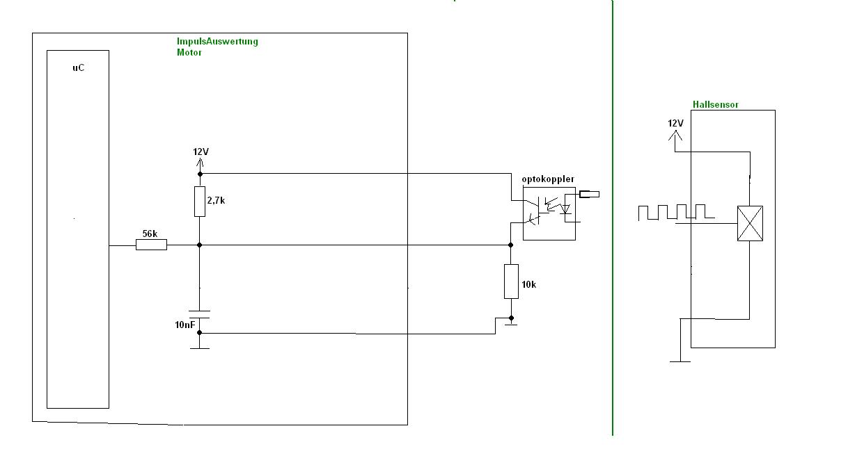

Achso...das ist natürlich logisch.
ich habe vor einen hallsensor nachzusimulieren und erzeuge die
hallimpulse über einen atmel. über einen optokoppler werden die impulse
dem gerät, dass sie auswertet, zugeführt. man bedenke dass normalerweise
ein realer hallsensor von einem motor an diesen pin hängt. siehe dazu
anhang.
meine frage ist, ob meine schaltung mit dem widerstand so in ordnung
ist. ich vermute dass der 10k Widerstand unnötig ist bzw zur fälschung
der impulse sorgt oder?
