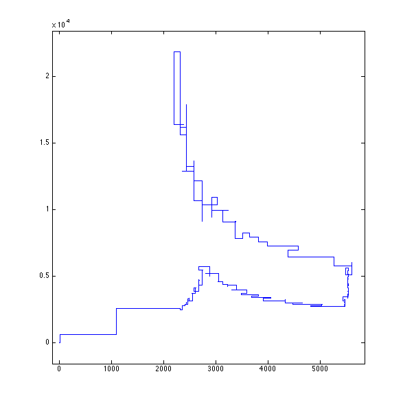

Hab mal ein MATLAB-Skript gebastelt, das einfach die Pulslänge zählt und das nachher als x-y-Plot aufzeichnet. Hier mal das Skript...
...und hier der Plot. Ja, deine Datei ist ca. 3 Minuten lang. Wenn du mir mal die 30 Minuten lange Aufnahme übermitteln möchtest, lasse ich die auch mal durch.
Stefan B. wrote: > Irgendwas ist an der Laufzeit noch nicht > sauber: Die MP3 hat ca. 7 Min Laufzeit und die WAV Datei nur 3 Min. Ja, die 7 Min. sind falsch. Das wird nur im VLC Player so angezeigt. weiss nicht wie der darauf kommt.
