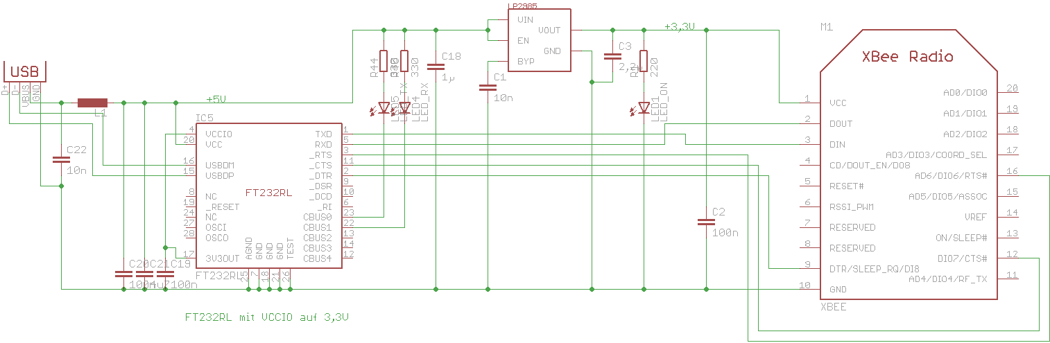

ich versuche momentan ein XBee Modul über einen FT232rl via USB mit dem
PC zu verbinden.  PC seitig verwende ich die Software X-CTU (org.
Software zum XBee-Modul) und klicke dort nur auf "Detect".
Wenn ich das XBee Modul direkt über eine echte serielle Schnittstelle
(mit Pegelwandler) mit dem PC verbinde, so funktioniert alles bestens.
Die Din und Dout Leitungen (also Tx und Rx) des XBee-Moduls habe ich
aufgenommen (vgl. DS0000.BMP). Dieses Ergebnis ist stabil und
repruduzierbar.
Wenn ich nun statt der RS232 Verbindung den FT232rl (in
Minimalbeschaltung laut Datenblatt) verwende, so passiert Erstaunliches.
Zunächst einmal ist das Ergebnis nicht repruduzierbar, manchmal gehts,
manchmal nicht (ca. 80% der Fälle funktionieren nicht, 20%
funktionieren). Auf dem Oszi erkennt man, dass das offenbar irgendwie
mit der Reihenfolge der Tx und Rx Signale zusammenhängen muss. Probleme
gibt es offenbar, sobald die Kommunikation auf Tx und Rx gleichzeitig
abläuft. (vgl. die übrigen Bilder, wobei DS0004.BMP funktioniert hat,
die anderen nicht)
Die Pegel und Spannungsflanken sehen in beiden Fällen gut aus.
Hat jemand eine Idee?
Ein Bild Deines FT232 Aufbaus wäre sicherlich hilfreich. Ich wette Du
hast dort ein Designfehler in Form von Fehlbeschaltung, fehlende
Blockkondensatoren oder schlechte Anbindung des USB Kabel an den
Baustein etc. etc. ...
Hmm das ist erstaunlich.
Ich sehe soweit kein Fehler. Habe den Chip auch im Einsatz aber noch nie
Probleme damit gehabt. Auch bei erheblich größerer Datenrate.
Wie sieht denn Dein Design aus wo Du ihn verbaut hast?
Aber ich hatte ihn sogar schon mal mit Fädeldraht luftverdrahtet und er
hat tadelos funktioniert :-)
Hast Du den FT232 mal ausgetauscht?
Habe mir mal Deine Schaltung angeschaut und festgestellt das Du mit
einem 5V Pegel des FT232 auf den 3,4V Eingang des xbee gehst und mit
einem 3,3V Pegle des xbee auf den FT232. Ich glaube das der xbee nicht
für 5V ausgelegt ist!
Schau Dir noch mal genau die Doko des xbee an.
Benutze doch einfach einen Spannungsteiler in einer Richtung und in
andere Richtung zwei HC Inverter (an 5V Versorgung).
Vielleicht hat sich dann dein Problem geklärt.
Gruß Günter
