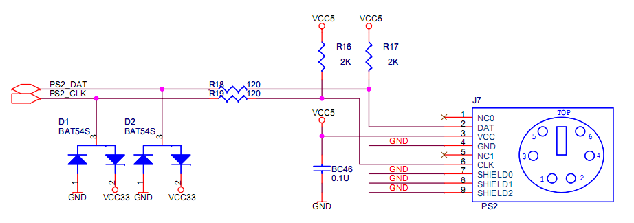

das im Anhang ist die Variante, wie auf meinem Altera DE1 Board der PS2
Anschluss realisiert ist. Die Pins sind nicht 5 V Tolerant, aber ich
hätte es etwas anders gelöst. Was sollen da diese Pullups und diese 120
Ohm Widerstände?
Angenommen die 3,3 V Schiene ist unbelastet, dann fließt ein kleiner
Strom aus 5 V in 3,3 V, der das Potential der 3,3 V Schiene anheben
kann.
Ich würde da lieber 2 NPN Transistoren mit E am FPGA, der B an 3,3 V und
dem C an der PS2-Buchse anschließen und diese Pullups so belassen wie
sie sind. Warum haben die das nicht so gemacht?
> Strom aus 5 V in 3,3 V, der das Potential der 3,3 V Schiene anheben kann.
Die 10..20mA sollte der Regler deiner 3V3 Schiene doch verkraften?
Sonst kannst du ja R18/19 etwas hochohmiger machen.
