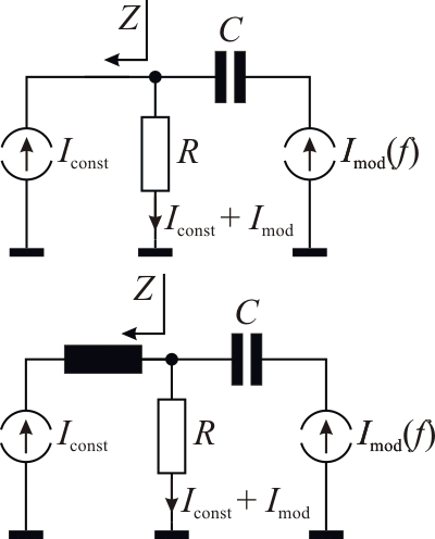

Hier nochmal zur Verdeutlichung das Problem. Mir gehts darum, dass Z im
Vergleich zu R eine hohe Impedanz darstellt, so dass die
Modulationsquelle nicht mit der DC-Quelle wechselwirkt. Schön wär es
natürlich wenn man ganz ohne Spule auskommen würde. Gibt es "bessere"
Stromquellenkonzepte, welche von sich aus HF-geeigneter sind? Oder läuft
es immer auf den Transistor und dessen parasitäre Kapazitäten hinaus?

Gast #1127034
@Andrew: Ja sorry, hätte gleich das Bild reinstellen sollen um nicht zu
verwirren.
Andrew Taylor wrote:
Was hält Deiner Meinung nach den Modulationsstrom konstant? evtl. eine
zweite Stromquelle?
? Nein, die Stromquellen sollen sich weitestgehend nicht beeinflussen?
Aber vielleicht verstehe ich die Frage nicht.

statt ine Spule (die i.d.R. recht hohe parasitäre C's haben kann) vor
die KSQ zu klemmen, kannste auch einen relativ hohen R mit C auf KSQ in
den Stromweg klemmen. Nachteil: je nach I und R-Wert hoher
Spannungsabfall.
Generell würde ich aber einfach mal mit HF-Transi versuchen, weil dessen
B-C-Kapazität kleiner ausfallen dürfte als bei einem normalen Transi.
Zumal die ja nun nicht unbedingt viel teurer sein müssen als
irgendwelche anderen 0815-Transis. Miller-Kapazität sollte da keine
wirken. Beispiel BF979 - Ccb gerade mal 0,6pF (+ Schaltungskapazitäten)
- geringer bekommt man es wohl kaum noch. Bei Reichelt gerade mal 0.36€.
Aber attention: ist ein GHz Transistor - also HF-gerechter Aufbau nötig
wegen potentieller Schwingneigung.
Gast #1127670
Hallo Thomas,
Wenn es genau werden soll (hoher Innenwiderstand), würde ich die
Stromquelle über einen geeigneten OPV regeln.
Aber wir sollten zunächst über über den Frequenzbereich und den
benötigten Strom sprechen. Zwischen 10nA und 10A gibt es große
Unterschiede, und zwischen 100Hz und 100kHz auch.
