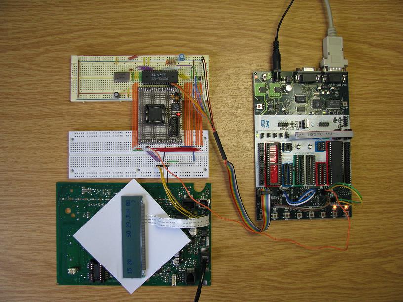

Hallo Manfred,
mein Umstieg in die Welt der AVR-Controller war vor einigen Jahren auch
mit dem STK500. Persönlich bin ich sehr zufrieden mit dem Gesamtkonzept
des Boards. Ohne zusätzlichen Hardwareaufwand kannst Du die ersten
Gehversuche (blinkende LED) machen. Anspruchsvollere Experimente (z.B.
Ansteuerung LCD-Display) lassen sich ebenfalls einfach durch die
Anschaltung der entsprechenden Komponenten am Board realisieren.
Gut finde ich auch den MAX202 on board. Der Aufbau einer seriellen
Kommunikation (Terminalprogramm) ist damit auch ohne externe
Pegelwandler möglich.
Ich habe mir ein paar Adapterkabel in Richtung Breadboard gebaut. Damit
habe ich einen kompletten Port auf dem Steckbrett. Einzelne Adapterkabel
(1 Pin) kann man gut aus alten PC-Gehäusen gewinnen.
Das STK500 ist nicht überladen und lässt sich einfach in Betrieb nehmen.
Du benötigst ein externes Steckernetzteil (9 - 15 V) und am PC eine
freie serielle Schnittstelle.
Gruß Jens
