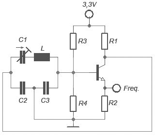

Hallo allerseits,
ich möchte über einen Clapp-Oszillator (siehe Anhang) die Kapazität
eines Sensors bestimmen. Durch die Veränderung der Kapazität des Sensors
(C1) soll sich die Frequenz ändern, welche anschließend mit einem
Vorteiler durch 256 geteilt und mit einem Timer eines Atmega32 gezählt
wird.
Die Kapazität des Sensors bewegt sich im Bereich von ca. 65-360 pF. Mit
der Thomsonschen Schwingungsgleichung habe ich, durch die
Dimensionierung der Bauteile im Schwingkreis (L = 68 nH, C2 = C3 = 1
µF), den Frequenzbereich auf 33-76 MHz errechnet. Wie finde ich heraus
ob der Oszillator mit dieser Bauteildimensionierung schwingt?
Noch größere Probleme habe ich jedoch mit der Verstärkerschaltung. Sehe
ich es richtig das es sich um eine Emitterschaltung zur
Stromgegenkopplung handelt?
Sollte ich damit richtig liegen könnte ich doch gemäß dieser Seite:
http://www.didactronic.de/TS2EProjekt/trans40.htm#Schaltungsbeschreibung:
bei der Dimensionierung vorgehen oder? Ich würde mir die
Widerstandswerte gern selber errechnen bin jedoch ein bischen erschlagen
von der Aufgabe und würde mich über eine Hilfestellung freuen.
Vielen Dank für eure Hilfe!

65pF-360pF schreit förmlich nach Mittelwelle, also Schwingfrequenz um
1MHz.
Sonst kommst Du nie auf eine sinnvolle Güte, wo überhaupt was schwingt.
Nimm den nächstbesten Mittelwellenoszillator mit 330pF Drehko und häng
den Sensor statt des Drehkos ran...
Gruß aus Berlin
Michael

naja, eigentlich alle üblichen Mittelwellenempfänger benutzten als
Abstimmkondensator 30-500pF für eine Variation von rund 500kHz bis
1,6MHz.
Die zugehörige induktivität war mit ausreichender Güte billig
herstellbar.
Später nahm man dann meist 20-330pF mit passender Spule, da war die Güte
und damit der Resonanzwiderstand dann etwas höher.
Aus Deiner Kapazitätsangabe lag das für mich deshalb nahe.
Was sich aus Deinen konreten Anforderungen ergibt, wirst Du wohl
ergründen müssen.
Prinzipiell sollte auch ein TTL- oder CMOS-Oszillator mit 2 Gattern
gehen, statt eines Quarzes Deinen Sensor und eine passende Spule.
Müßte man mal testen, hätte den Vorteil, daß man einfach zu einem
Logikpegel käme.
Allerding sind solche Schaltungen nicht sonderlich Frequenzstabil bei
Spannungs- und Temperaturänderungen.
Gruß aus Berlin
Michael
Gleichspannungsmäßig betrachtet ja.
Wechselspannungsmäsig liegt die basis auf Masse als Basischachaltung.
Trotzdem sind C2 und C3 um mindestens den Faktor 1000 zu groß da so auch
der Rückopplungzweig gegen Masse kurzgeschlossen wird.
