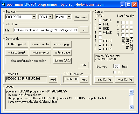

Gast #1130636
Ich werde dazu nächste Woche einen neuen Thread eröffnen. Das Thema hier
ist ja abgeschlossen.
Folgende Nachteile hat meine Lösung:
 - benötigt eine serielle Schnittstelle am Computer
  ( mit USB->Seriell Adapter funktioniert es auch - aber laaaaaaangsam..
    CRC über das eine kB des 901 dauert 20 Sekunden!
    Bei einer richtigen seriellen Schnittstelle nur 1 Sekunde!
    Das ist aber auch die Aktion, die am längsten dauert. )
 - ist noch unvollständig und die Oberfläche ist mangelhaft:
    > keine Einstellung für UCFG2,
    > Sector Protection nur für die ersten vier Sektoren
      ( der 901 hat ja nur vier ),
    > fehlende Auswahl des Sektors bei Aktionen für einzelne Sektoren
 - Stromversorgung über die serielle Schnittstelle ( wird bei größeren
   Chips oder Chips in einer Schaltung zum Problem - könnte man aber
   sicher ändern
 - Schaltung ist noch nicht optimal durchdacht - es war viel mehr nur
   eine "quick-and-dirty" Lösung um meinen bereits vorhandenen
   Tiny-11 Programmer zu zweckentfremden
 - Dokumentation ist noch nicht existent
   ( außer den Kommentaren im Quelltext )
 - ist grausamer Weise in Visual Basic geschrieben ^^
Es gibt aber auch Vorteile:
 - ist in Visual Basic geschrieben ( Quelltext wird dabei sein )
   => jeder kann seine benötigten Änderungen sofort selber realisieren
 - einfacher Aufbau mit nur einer Hand voll Transistoren und
Widerständen
   => es werden keine vorprogrammierten Bausteine benötigt ( wie bei ISP
Ein Screenshot befindet sich im Anhang an diesen Beitrag.
Ich hatte noch keine Zeit ein Layout oder einen Schaltplan zu zeichnen
und dieses dann auch noch zu testen. Wer sich die Sache trotzdem schon
anschauen oder ausprobieren ( und eine Doku schreiben g ) möchte, der
kann mich anschreiben. Adresse sieht man im Fenstertitel auf dem
Screenshot.  ;)
Bis demnächst!
Martin

ein LPC mit Bootloader sein, ab LPC920 glaub ich...) nutzen. Ist
praktisch nur der µC und das COM-Interface erforderlich. Das hat den
Vorteil, das Du FlashMagic weiter nutzen kannst. Wenn man direkt das
ICP-Interface (SPI-ähnlich) der kleinen LPCs ansprechen will, braucht es
sonst einer eigenen PC-Programmiersoftware.
