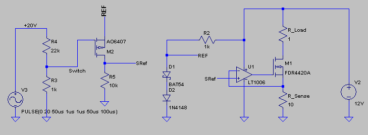

Ich habe folgendes Szenario: an einem 40 Ohm Widerstand liegt eine
Spannung von z.B. 20V an, diese wird dann abgeschaltet und in dem Moment
soll eine ebenfalls an diesen Verbraucher angeschlossene Stromquelle
100mA (entspricht 4V) aktiv werden.
Das Problem dabei ist, dass es höchstens 100µs dauern darf bis die 100mA
auch wirklich fließen. Mit einem LM317 Regler komme ich aber nur auf
etwa 750µs herunter.
Theoretisch könnte ich (falls ich keine schnell regelnde andere Lösung
finden kann) die Versorgungsspannung der Stromquelle so weit erhöhen
dass die 100mA auch dann getrieben werden wenn die 20V noch anliegen,
das würde nicht stören. Das würde aber bedeuten dass der LM317 in dem
Moment wo die 20V abgeschaltet werden sehr viel Leistung verbraten würde
was ich nach Möglichkeit vermeiden will.
Die Frage ist jetzt: wie kann ich das beschleunigen? Muss auch kein
LM317 sein, aber der Aufwand sollte sich halbwegs in Grenzen halten.
Im Artikel "Konstantstromquelle" steht leider nirgends was zur
Einschaltzeit. Auf bloßen Verdacht will ich jetzt nicht alles aufbauen.
von Jens G. (jensig)
bau 'ne konventionelle KSQ auf, mit pnp-Transistor/Z-Diode, wenn es
nicht super genau sein soll. Im Collectorzweig noch eine normale diode,
die die 20V, die bei niedriger KSQ-Spannungsversorgung als
Reversespannung anliegen, sperrt (weil der Transistor vermutlich
Reversespannungen am Collector nicht so richtig mag). Im ganzen
brauchste da praktisch keine Kondensatoren, um etwas kompensieren zu
müssen (nur über dessen Versorgungsspannung), und somit sollte die
schnell genug sein.
von Andrew T. (marsufant)
Das Problem kann man leichter derart lösen, indem die KSQ ständig aktiv
ist und man nur den Strom umschaltet.
Z.B. mit einem Transistorpaar,
einer schaltet gegen GND. Der andere auf Deinen Verbraucher.
Beide sind natürlich nicht gleichzeitig aktiv ,-)
Wer sich hier an die ECL-Technik erinnert fühlt: Genau das ist der
Gedanke.
Funktioniert hier seit Jahren, und meine KSQ sind damit bei deutlich
unter 10µs eingeschwungen an der Last.

Hmm... hab mir die Arbeit doch gemacht mit Z-Diode, und BC547. Ergebnis:
Stromquelle hat bei verschiedener Belastung eine Regeldifferenz von etwa
10% was viel zu viel ist.
Der Strom wird zwar relativ schnell geregelt, aber nicht bist auf den
Endwert. Der Endwert stellt sich erst nach etwa 1000µs ein, ist also um
Faktor 10 zu langsam. Noch langsamer als der LM317.

Hast du schonmal ins Auge gefasst nen MOSFET + OPAMP zu benutzen ?

der LM317 ist vermutlich deshalb so langsam, weil der intern verbaute
OPV nicht besonders schnell ist.
Die Funktionsweise ist so, daß die Spannung über dem Ausgangswiderstand
konstant gehalten wird. Für die notwendige Regelung sorgt der OPV. Das
kann man auch ohne Weiteres mit einem schnelleren OPV aufbauen.

von Christian T. (Gast)
So in etwa ists jetzt. Hoffe es ist verständlich. Diode ist ne 12V
Z-Diode, links oben 4,7kOhm, rechts unten 100 Ohm. Transistor ist BC547B
NPN.
| |   Rlast
Abblocken? Die Spannung auf die er geht wenn ich die hohe Spannung an
der Last wegnehme ist niedriger als die die davor an der Last anlag,
deswegen denke ich ist abblocken unnötig.
In der Schaltung soll nach dem Abschalten der hohen Spannung die
Spannung an Rlast gemessen werden. Dies sollte auf mindestens 5% genau
sein. Was aber viel wichtiger ist, ist die Tatsache dass ich nicht
einmal +5% und einmal -5% messen darf, sondern der Strom in dem Moment
der Messung immer besser als 1% der gleiche sein sollte.
Das mit dem Widerstand als Last war auch nur eine Vereinfachung. In
wirklichkeit wird dann eine Halbleiterstrecke angschlossen, z.B. eine
Diode in Durchlassrichtung oder ein aufgesteuerter Transistor dessen
Durchlasswert dann beim Messstrom gemessen werden soll. Deswegen brauche
ich auch eine Stromquelle die bei verschiedenen Lasten auch wirklich
immer die 100mA präzise einstellt. Praktisch siehts dann so aus dass mal
eine, mal vier Halbleiter in Reihe die 100 mA führen sollen und somit
ergibt sich immer wieder eine andere Last. Wenns aber schon an nem
konstanten Widerstand scheitert kann ich mir die restliche Arbeit
sparen. Zum Testen habe ich einen Schiebewiderstand mit maximal 40 Ohm
genutzt und so verschiedene Lasten simuliert.

Wie wärs mit einer Stromquelle aus Opamp und Transistor oder Mosfet?

Also das sollte deinen Anforderungen entsprechen... Ich hoffe du kennst
dich damit aus.
von Berti (Gast)
Und dazu die Simulation... weit unter 100us
Ich bin nicht sicher ob ich das richtig verstanden habe. Aber ich
vermute dass das nicht die Simulation ist wie bei mir der Aufbau wäre.
Ich verstehe es so dass in deiner Schaltung der Laststrom über die Pulse
der linken Quelle ein- und ausgeschaltet wird, richtig?
Bei mir muss der Strom aber nicht abgeschaltet werden (kann aber). Am
Lastwiderstand ist eine zusätzliche Spannungsquelle die ne Zeit lang
aktiv ist und nachdem sie abgeschaltet wird soll innerhalb von 100 µs
der Strom der Stromquelle konstante 100 mA haben.
