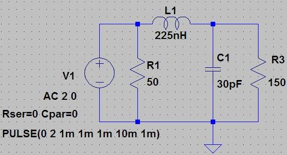

ich habe eine Frage über die Anpassung.
Jetzt ist eine Aufgabe vor mir gelegt. Ein Kabel muss mit
Netzwerkanalysator (50 Ohm) gemessen werden. Aber die Leitungsimpedanz
des Kabel beträgt 150 Ohm. Wegen der Anpassung habe ich zwei
Anpassungsnetzwerk erstellt. Und zwar eine L-Schaltung mit 2 Widerstände
oder mit Spule und Kondensator.
Schaltung mit R ist unabhängig von Frequenz aber hat Verlust
Schaltung mit L-C hat kleinere Verlust aber ist abhängig von Frequenz.
Welche ist besser für meine Aufgabe?
Vielen Dank.

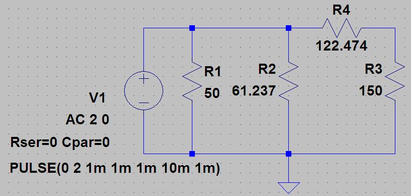

Gast #1128201
In der Simulation gehört der 50 Ohm Widerstand in REIHE zur
Spannungsquelle (und deren Spannung verdoppelt, wenn du 1V an 50 Ohm
haben willst).. so schaltest du ihn nur den Null Ohm der idealen
Spannungsquelle parallel. Bei einer STROMquelle würdest du den
Widerstand parallel legen, da ein Reihenwiderstand nur dem unendlich
hohen Ri der idealen Stromquelle in Reihe liegen würde und damit
ebenfalls unwirksam wäre.
>kann man einfach ein Widerstand von 75 Ohm mit 150 Ohm parallel
>eingeschaltet, um 50 Ohm zu bekommen?
Nein, du brauchst ein Anpass (L-)Glied wie oben vorgeschlagen, die
Eingangsimpedanz des Kabels ist, wenn es nicht mit 150 Ohm abgeschlossen
wird (in diesem Falle würde es mit 75 || 50 Ohm abgeschlossen) die
transformierte Impedanz der Last am anderen Ende (von Frequenz +
Kabellänge + Kabelparametern abhängig).
Das L-Glied sorgt dafür das der VNA saubere 50 Ohm und das Kabel saubere
150 Ohm sieht, allerdings musst du die Dämpfungen berechnen und die
Streuparameter entsprechend korrigieren. (Reflektion und Transmission
werd en beide geringer).
Gruß,
Christian

Vielen Dank für die Erklärung. Aber wie rechnet man nur die Dämpfung von
Kabel. Mit S-Parameter wird das ganze System (Apassung + Kabel +
Anpassung) gemessen.
Wenn ich S-Parameter im Frequenzbereich messen wollte, wäre es besser,
Anpassung mit Widerstände einzusetzen. Oder?
Gast #1128712
Mit der Berücksichtigung der Dämpfungen bin ich mir auch noch nicht ganz
einig. Ich würde sagen du musst die Fälle Transmission und Reflektion
getrennt behandeln, bei der Transmission rechnest du einfach beide
R-Glieder gekoppelt und hast damit einen Korrekturwert. Bei der
Reflektion wird das Glied 2*durchlaufen, das ist auch zu beachten..
Ev. machst du einfach eine Vorabmessung mit Open, Short, Match, Through
um das Verhalten zu untersuchen... ich habe bisher auch nur kurz mit
einem VNA gearbeitet und momentan eher wenig Zeit für theoretisches
Rechnen.
