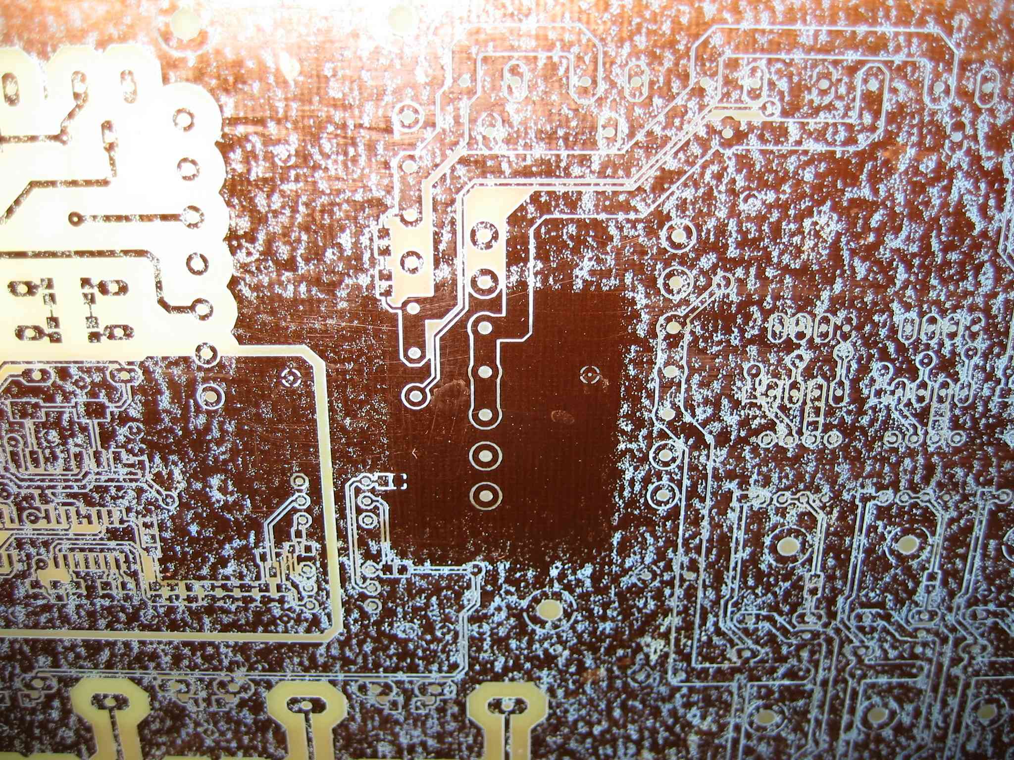

Das würde mich auch interessieren. Leider weiß ich nicht, wie man die
Methode nennt, sonst könnte ich die Eagle Hilfe benutzen.
Noch mal zur Erklärung:
Frank will vermutlich nicht unnötig viel Kupfer weg ätzen.
Da gabs auch mal ein Bild im Forum. Es ging zwar um eine andere
Thematik, aber DAS Verfahren wurde verwendet:
http://www.mikrocontroller.net/attachment.php/46087/Plat1.jpg
Gruß Benjamin
Leg einfach ein Polyon mit dem Namen des Signals (in dem Fall GND) um
die ganze Platine. Das Freirechnen macht Eagle automatisch. Die
Optionen dazu sind in der Hilfe beschrieben.

ach. Es geht um Eagle. Na dann:
F1->Polygon
Das Polygon wird da gezeichnet wo die Massefläche hin soll. Dem Polygon
dann noch den Namen des gewünschten Signals geben (z.B. GND) und dann
per ratsnest das Ding freirechnen lassen.

Hi
@Frank
Entweder über die Design Rules oder über den Isolate-Wert des
Polygons.

a) POLYGON GND, detailierter gehts einfach net...
b) CHANGE ISOLATE wert
c) dann bist du angeschmiert
