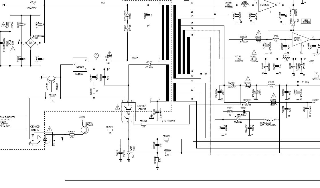

Hallo Forum,
ich brauche eine Feedback-Schleife für einen geregelten Schaltregler...
Ausgangsseitig liegen 48V an.
Problem ist, dass die Sekundärseite galvanisch getrennt von der
Primärseite sein soll.
Ich habe mir ein paar Gedanken gemacht und bin auf den TL431 gestoßen...
Der kann aber doch nur 2,5V regeln...
Weiß jemand eine Schaltung oder kann mir jemand es erläutern, wie ich
nun diese 48V geregelt mittels einem Optokoppler auf die Primärseite
bekomme?...
Ich bin da leider ein wenig überfragt...
Auf der Primärseite müsste der Optokoppler schließlich dann entweder 0
oder 2,5V an n PIN vom IC schalten. Dies wäre wahrscheinlich nicht so
das Problem, da ich eine Referenzspannung auf der Primärseite von 5V
habe und mittels Spannungsteiler auf die gewünschte 2,5V komme, welche
über den Optokoppler geschalten werden können...
Lieg ich da falsch?
Kann mir bitte jemand weiterhelfen? Danke!
Zunächst einmal eine Gegenfrage: Ist eine lineare Übertragung von der
48V Seite auf die 2.5V-Seite gewünscht (d.h. 0V-> 0V und 48V-> 2.5V)
oder nur eine Ein Aus-Funktion, d.h. wenn die Spannung auf der
"Hochspannungseite" einen Schwellwert überschreitet, soll auf der
anderen Seite das Signal von 0 auf 2.5V springen?
Da Du etwas von einem Schaltregler schreibst, nehme ich mal den ersten
Fall an.Das problem lässt sich leicht mit einem Optokoppler lösen:
Optokoppler sind i.A. stromgesteuerte Bauelemente. Ein Strom an der
Eingangseite erzeugt einen dazu proportionalen Stromfluss auf der
Ausgangsseite, das genaue Verhältnis ist ein Charakteristikum des
verwendeten Kopplers (->Datenblatt). Im einfachsten Fall wird die LED
des Kopplers mit einem Vorwiderstand an die 48V-Seite angeschlossen. Die
andere Seite des Kopplers kommt ebenfalls über einen Widerstand an die
5V. Die an diesem Widerstand abfallende Spannung ist dann weitgehend zur
Spannung auf der 48V-Seite proportional und kann für die Regelung
verwendet werden. Voraussetzung ist, dass die LED-Durchlasspannung (ca.
1-2V) vernachlässigt werden kann, was beim Betrieb an 48V der Fall sein
sollte.
