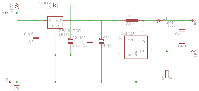

Ich bastel mir gerade einen LED-Treiber auf Basis des CAT4237.  Der soll
dann 8 weiße LEDs (U=3,6V I=20mA)
in Reihe geschaltet, treiben!
Da das ganze später in eine tiefe UP-Dose soll, hab ich mich für einen
kleinen Trafo, einem 3,3V Festspannungsregler und diesen CAT4237
entschieden.

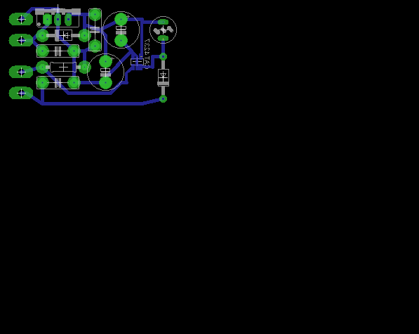

Mit eagle hab ich dann die angehängte Schaltung, auf Basis der
Datenblätter des CAT4237 und des LF33CV
entworfen (und ehrlich gesagt auch gleich geroutet, per
Tonertransfer-Methode auf Platine gebracht! – [ich weiss, war etwas
voreilig ;-] - und zusammengebaut! )
Folgendes stellt sich jetzt ein, wenn ich Spannung anlege: der LF33CV
macht mir „schöne“ 3,29V und der CAT4237
macht Blödsinn, der sich so darstellt: die 8 LEDs leuchten schwach (
gemessen 6-8mA bei Uges= ~14V )
dann werden die LEDs dunkler und gehen wieder aus ! Wenn ich nun den
CAT4237 anfasse (wohlbemerkt mit dem Finger) dann leuchten sie wieder
(kalte Lötstelle kann ich ausschließen, habe alles mehrmals
druchgemessen und wenn man mit einem Schraubendreher oder ähnlichem
draufdrückt passiert nichts!)
Hat mir jemand eine Idee, hab ich vielleicht bei der Schaltung schon
einen groben Fehler gemacht,
oder ist bei den Bauteilen was falsch ( C2 und C3 sind Standart ELKOs
und die restl. C sind wima-typen, als
spule hab ich so was  (
http://www2.schukat.com/schukat/schukat_cms_de.nsf/index/FrameView?OpenDocument&art=CH6080330K&wg=D1123
verwendet.
Hier noch die Datenblätter vom CAT4237 :
http://www.alldatasheet.com/datasheet-pdf/pdf/118088/CATALYST/CAT4237.html
und vom Spannungsregler :
http://www.alldatasheet.com/datasheet-pdf/pdf/22819/STMICROELECTRONICS/LF33CV.html

Was verstehst du unter "treiben"; nur An-Aus oder auch Variation der
Helligkeit?
Dann eine Verständnisfrage: du reduzierst mit einem Linearregler die 12V
am Eingang auf 3,3V und wandelst sie dann wieder hoch auf mehr als 25V.
Warum benutzt du keinen Treiber, der 12V am Eingang verträgt?
Der CAT kann bis 5,5V am Eingang, diese Möglichkeit solltest du zur
Energieeinsparung nutzen, wenn du unbedingt diesen Baustein einsetzten
willst oder musst.
Ausserdem ist weder bei 3,3 Volt noch bei 5 - 5,5Volt ein LDO
erforderlich.
Wenn du Standard-Elkos und Wima-Wickel-Cs eingesetzt hast, wird der LDO
vermutlich vor sich hin schwingen. Bau einfach mal einen 7805 ein. Die
kleinen Cs sollten/müssen Keramik sein, die Elkos bei LDOs müssen einen
definierten ESR haben, zu wenig ist ebenso Müll wie zu viel.
Kannst du mal ein scharfes Foto einstellen?
Arno

Bei diesen Frequenzen entscheidet der Aufbau über GO-NOGO.
Der CAT hat ca. 80% Wirkungsgrad, bei 160mA LED-Strom also ein
Eingangsleistungsbedarf von 720mW. Macht bei 3,3V etwa 220mA.
Verlustleistung am LF33 beträgt somit 1,9Watt.
Bei gleicher Eingangsleistung fließen bei 5V nur noch 144, also ungefähr
150mA. Verlustleistung des LF33 ist jetzt 1,05W. Noch Fragen?
Den ESR eines Kondensators erfährst du aus dessen Datenblatt, den für
den Regler zulässigen Bereich aus dessen Datenblatt, hier von 0,1 bis 10
Ohm.
Standardregler wie der 7805 sind wesentlich bastlerfreundlicher.
Deine Spule halte ich persönlich für 1MHz schon etwas grenzwertig.
Welche Diode hast du eingesetzt?
Arno
> ok, habs verstanden, ein Bild vom Aufbau :-)meinst du !
> hab ich jetzt zwar keins parat, weil ich erst morgen abend
> wieder in meine Bastelstube komme, aber das Eagle Bord Layout
> hab ich mal angehängt !
> dazu gibt es zu sagen, dass ich noch nicht lange mit Eagle
> arbeite, und mir die ganze Frequenzsache nicht so bewusst
> war. Die Anordnung der Bauteile habe ich nur nach dem
> Zielpunkt : so wenig wie möglich Platz verschwenden, gemacht!

>Sieh dir den Unterschied zu deinem Layout an:
>http://catsemi.com/documents/an24.pdf
Hallo Arno,
das hab ich gemacht ! Das Eval-Board ist doch etwas anders aufgebaut,
als die Empfehlung aus dem Datenblatt.

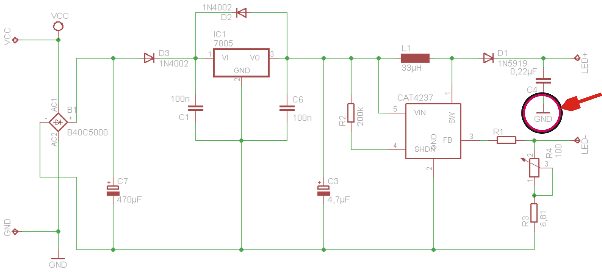

Hab mir deine Tips zu Herzen genommen, und meine Schaltung nochmals
geändert (und nebenbei auch noch ein paar Kerkos bestellt ;) , die heut
oder morgen in der Post sein sollten )
Was meinst du ( und natürlich auch alle anderen Profis ) zu meinem
jetztigen Entwurf ? Könnte / Sollte doch so nun funktionieren !?
Bin wie immer offen für jede Kritik.... auch war ich jetzt mal nicht so
vorschnell mit dem Ätzen der Platinen, noch ist alles nur auf Papier,
bzw. im PC.
Grüsse Sash74

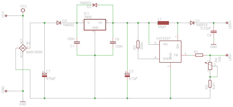

wenn du den ShutDown-Pin nach Plus legst, sollte der Wandler auch
anlaufen.
Was für ein Kondensatortyp ist C3?
Das DB empfiehlt da einen Keramik (4,7µF Keramik und "small" beisst sich
auch irgendwie) nahe an den Betriebsspannungsanschlüssen, könnte bei
EMV-Problemen wichtig werden.
Wenn zwischen dem Linearregler und dem Eingang des Schaltreglers keine
längeren Leitungen sind, sollte dort auch ein kleinerer C reichen.
Der Reihenwiderstand zum Poti im Stromzweig sollte auf den Maximalstrom
dimensioniert sein. So fliessen bei 0Ohm Potiwiderstand ca. 45mA, das
dürften die LED nicht überleben.
Arno
>Hallo,
>anlaufen.
ups, hast natürlich recht.... hab ich umgelegt!
stimmt, 4,7µF und Keramik, ist (nicht-SMD) schwer zu finden!
momentan hab ich lt. Schaltplan einen Elko drin, aber
werde den beim Aufbau gegen meinen grössten Keramik austauschen (was
leider nur ein 100nF ist, womit ich dann 2x 100nF parallel hätte !?)
s.o. .... und ja die Leitungen sind relativ kurz, da ich ja alles so eng
wie möglich auf eine Platine bekommen möchte!
da kann ich dir widersprechen, meine Erfahrung hat gezeigt, dass die
LED's auch mal kurzzeitig 45 und mehr mA vertragen, klar, für die
Lebensdauer ist das nicht gerade zuträglich, aber es geht ne weile ;-)
Werd dann werd ich wohl heut abend mal wieder Platinen herstellen ... :)
Grüsse
Sash74

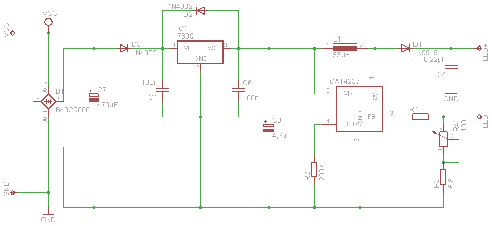

Freud und Leid.... liegt oft sehr nah beieinander....
wie ich jetzt wieder schmerzlich feststellen musste.
ab von vorne:
hab am Wochenende die Platine (V2.1 ) hergestellt und zusammengebaut.
Hab die 4,7µF (welcher ja laut app-note ein Keramik-Typ sein soll)
einfach mal raus gelassen;
und mangels Verfügbarkeit, wurde C4 nur mit einem 100nF (kerko)
bestückt!
Und dann kam erstmal die Freude:
hab mittels Labornetzteil 12 DC an die Schaltung gelegt und die 8 LEDs
haben wunderbar geleuchtet! Mittels Poti konnt ich schön genau 20mA
einregeln, und an den LEDs sind knapp 27,3V abefallen.
dann habe ich meinen Printtrafo (12V 450mA) rausgekramt  und
angeschlossen.
es hat nun ca 5s gedauert bis die Freude in Leid überging... denn genau
so lange haben die LED's noch geleuchtet, dann gingen sie schlagartig
aus.
Der CAT4237 wurde immer heisser!
hab dann nochmal auf kalte Lötstellen/Brücken kontrolliert und meinen
letzten CAT4237 draufgelötet !.... selbes Ergebnis !   nix geht mehr,
und der IC wird heiss!
Kann mir dazu jemand was sagen ? Wo hab ich jetzt schon wieder einen
(Denk-)Fehler gemacht ?
bin für jede Idee (mal wieder;-) dankbar,
grüsse
Sash74

und da ich keinen bedratheten 4,7µF Kerko finden konnte, habe ich
kurzerhand einen SMD-Typen mitbestellt, und deshalb auch nochmal das
Boardlayout geändert und optimiert.  [ Achtung ich bin noch ein blutiger
Eagle-Anfänger ]
Es wäre nett, wenn ich zum Board ein paar Kommentare bekommen würde (
kontruktiver Natur bitte... die Bauteilformen sind übrigens alle
absichtlich so gewählt, da ich auf vorhandenes Material zurück gegriffen
habe!)
Und wenn jemand ne Idee hat, warum es mir die CAT's mit dem Printtrafo
gehimmelt hat, dann nur raus damit :-)     ... denn noch weiss ich nicht
woran es lag, und wenn die neuen da sind, möchte ich diese nur ungern
gleich wieder in die ewigen Jagdgründe schicken (so billig sind nun auch
wieder nicht )

... ha auch wenns zum Monolog ausartet .... ich glaub ich hab den Fehler
gefunden !  (ich denke aber das kann man als "Eagle-Anfänger-Fehler"
durchgehen lassen!)
-> im Anhang der markierte GND !!!
damit schließ ich ja den GND der Schaltung mit der
Eingangswechselspannung kurz!!!
denke mal das war der Grund für die Aufheizung des CAT4237 und dessen
anschließenden Tot.....
kann mir das bitte jemand bestätigen und mich vielleicht noch auf
eventuelle andere Fehler aufmerksam machen ?
Reichen eigentlich die 470µF zum Glätten nachm Gleichrichter ? Man ließt
ja die unterschiedlichsten Empfehlungen im world-weiten Netz...
grüsse
Sash74
in erster Linie hast du den Trafo bei einer Halbwelle über die
verbleibende Diode kurzgeschlossen. Ist der nicht warm geworden? Hat da
vielleicht eine Thermosicherung im Trafo dessen Abrauchen verhindert?
Das würde den Blinkeffekt erklären.
Arno

Aber das ist ja nun zum Glück auch Vergangenheit, wie bereits erwähnt,
warte ich nur noch auf die Neulieferung der Treiberbausteine, und dann
gehts weiter mit neuem Layout ! (die schematics hab ich mal wieder
angehängt <- Kritik herzlich willkommen;)
Und hoffentlich ist das dann die Finale Version ....
Grüsse
Sash74
mich irritiert deine Art wie Du L und N als Vcc und GND benennst!
VCC und GND haben da nichts zu suchen!!
An deinem (-) kannst Du GND einzeichnen!
Warum schaltest Du die Wiklungen vom Travo paralel?
Warum schaltest Du die Wicklungen vom Trafo parallel?

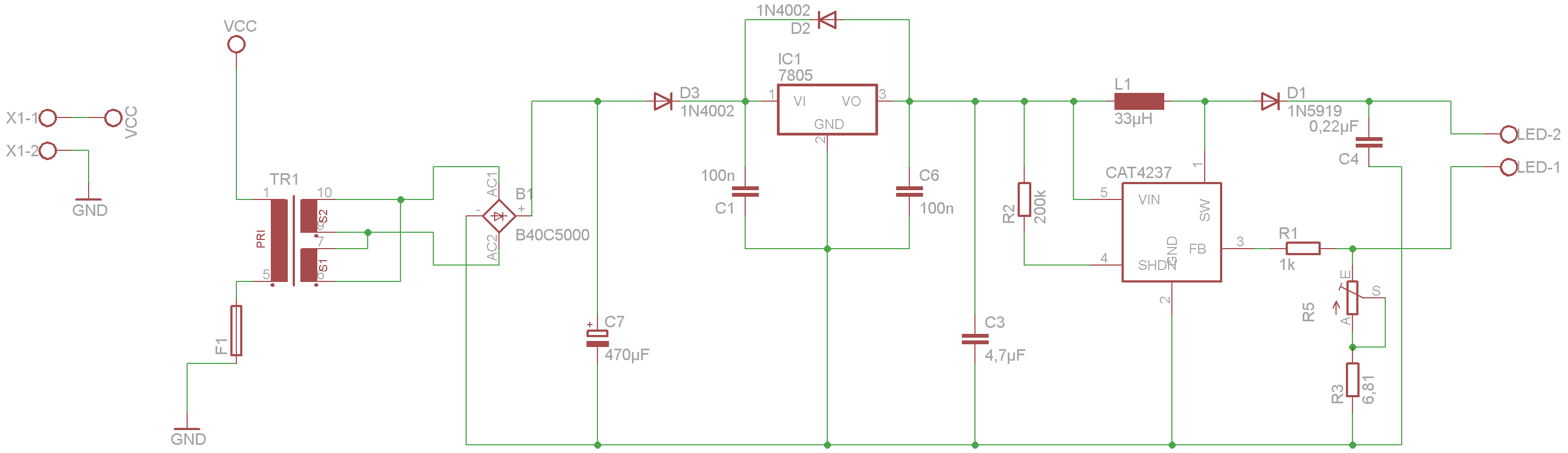

Hallo Hans,
du hast natürlich Recht, die Primärseite des Trafos muss anders
bezeichnet werden!  Ist halt ne Art "Fortpflanzungsfehler" weil ich die
Schaltung quasi rückwärts , vom CAT4237 ausgehend, aufgebaut habe, und
dann beim Erweitern durch Spannungsstabilisierung, Gleichrichtung und
Trafo sind die Pins mit Bezeichnung einfach weiter gewandert!
Was die Parallelschhaltung der Trafowicklungen angeht, ich hatte ja oben
erwähnt, dass ich vorhandene Bauteile verwenden will, und mein
vorhandener Trafo hat nunmal 2 sek.-Wicklungen mit jeweils 12V 100mA !
Die Lieferung der Ersatzteile ist gestern angekommen, mal schaun, ob ich
es noch vorm Wochenende schaffe, das neue Layout auf die Platine zu
bringen... werde auf jedenfall berichten
Grüsse
Sash74
Das ist doch jetzt ein Scherz, oder?
Schalte die Sekundärwicklungen richtig rum in Reihe und pack den
Brückengleichrichter dahinter. Dann den 470µF zur Siebung und parallel
dazu alle LED in Reihe mit erstmal 270 Ohm Vorwiderstand. Wenn du dann
weisst, wie stark der Trafo einbricht, kannst du den Vorwiderstand
modifizieren.
Arno
natürlich ist das ein Scherz.... ;-)
die Wicklungen sind natürlich richtig parallel geschalten (-> Eagle
Anfänger !)
Was den Stromverbrauch angeht... den hatte ich bei der (vor-)letzten
Version, als ich die Schaltung mit Gleichspannung betrieben hatte und
soweit alle funktioniert hat, gemessen und das war für die
Gesamtschaltung 164mA !
deshalb will ich die 2 Sekundärwicklungen (vorsichtshalber) parallel
schalten!
was dein Vorschlag mit der Reihenschaltung und dem Vorwiderstand angeht,
du weisst schon dass 1 LED eine Vorwärtsspannung von 3,4V hat, macht
also
27,2V ... wie soll das an einem 12V Trafo funktionieren ?  ... selbst
mit 16,97 gleichgerichteten Volts, glaub ich nicht dass die LEDs
leuchten werden, allenfalls glimmen!
Korrigiert mich bitte, wenn ich falsch liege... ich kann nämlich mit
(kontruktiver) Kritik umgehen :-)
Grüsse
Sash74
jepp.. hast recht, 2 Wicklungen a 12V .....
Stand wohl gestern etwas aufm Schlauch (ich weiss nämlich dass es neben
der Parallelschaltung auch eine Reihenschaltung gibt ;)
Jetzt hoff ich nur noch, dass ich am Wochenende etwas Zeit zum Basteln
bekomme...
