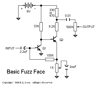

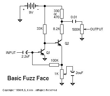

Guckst du auf evita.lt Die verkaufen diese Dinger noch (sogar sehr günstig). Einfach unter Katalog und dann auf rusische Transistoren. Neben (90%) gibt es den direkten Zugang zum Datenblatt. Was gibt den die 6te Zeile von oben an??? Uэбо max,B 3 ? Das ist die max. Ube in Sperrrichtung (was bei Si-Transistoren üblicherweise so um die -5V ist, ist hier +3V)
#1127425
Vermutlich falsch angegeben. Heist das also mit den 3V Veb0, das die angehängte Schaltung nicht funktioniert (bzw. nicht lange) ??
#1127451
Sorry. Anhang vergessen. Hallo, +3V Basis gegen Emitter ist die maximal zulässige Sperrspannung. In Durchlaßrichtung, die ja im Normalbetrieb benutzt wird, sind es ca. 0,3V, die Flußspannung einer Germaniumdiode. Auch in Deiner gezeigten Schaltung gibt es keine +3V an der Basis gegen den Emitter. Gruß aus Berlin Michael RussianBadTranslater wrote: > Guckst du auf evita.lt > > Die verkaufen diese Dinger noch (sogar sehr günstig). Einfach unter > Katalog und dann auf rusische Transistoren. Neben (90%) gibt es den > direkten Zugang zum Datenblatt. > > Was gibt den die 6te Zeile von oben an??? Wenn Du allerdings die Versandkosten von 50 EUR zur Kenntnis nimmst und die zum Wert des Transistors ins Verhältnis setzt, kommst Du sowas von fix wieder von Deinem Vorhaben, die dort zu bestellen, ab!
