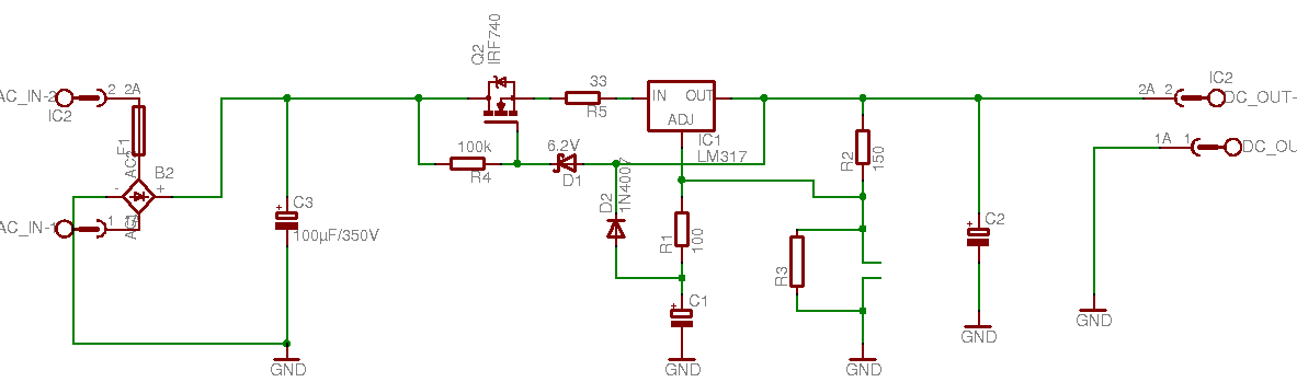

Da der TL783 sowieso mit externer Beschaltung erweitert werden muss, um
ihn im Kurzschlussfall vor den vollen 250V zu schuetzen, kann man
ebensogut einen (besser regelnden) LM317 nehmen wie im Anhang (R3 durch
entsprechend belastbares Poti ersetzen). Die Schaltung stammt aus
irgendeiner App Note, die ich gerade nicht mehr finde. Evtl. muesste man
mehrere Mosfets+33-Ohm-Widerstaende parallel schalten, um die bei
1.25V@250mA anfallende Leistung zu verheizen.
Gruesse
Gast #1128567
Achso also muss man nicht umbedingt einen TL 783 benutzen um diese
spanne ausregeln bzw verändern zu können.
Wie meinst du das genau, wo parallel, hinter oder vor dem Regler und was
für MOsfetes.
Soweit konnt ich das nachvollziehen.
Und bin schonmal sehr dankbar das sich ja jemand die mühe macht nen plan
dafür reinzustellen.
