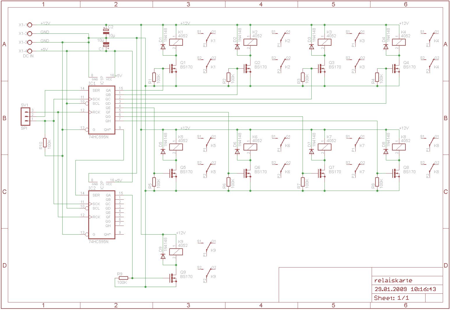

ich bin seit einiger Zeit damit beschäftigt, mir auf Basis eines
ATMega32 eine Steuerung für die Beleuchtung und Beheizung eines
Terrariums zu basteln. Als Eingabeparameter dienen hierfür ein
DCF-Empfänger und mehrere DS18S20-Temperatursensoren.
Zur Ansteuerung der Lampen etc. verwende ich eine selber gebastelte
Relais-Karte, welche über SW-SPI die jeweiligen Relais-Zustände in ein
Schieberegister getaktet bekommt. Den Schaltplan zu dieser Relaiskarte
habe ich diesem Posting angehängt.
Im Prinzip also eine ideale Aufgabe für einen Mikrocontroller. Im
Testbetrieb funktioniert auch alles einwandfrei.
Wenn ich nun jedoch über die Relais z.B. eine 60W Glühlampe schalte, so
fangen die Relais ziemlich wild an zu flackern. So als ab die
Schieberegister auf einmal irgendwelche sinnlosen Bits annehmen. Wenn
ich das Schieberegister in einer Endlosschleife immer wieder frisch mit
den korrekten Bits takte, pendeln sich die Relais nach 1-2 Sekunden des
Klackerns auf einem stabilen Zustand ein. Beim Abschalten des Relais
tritt dieses Phänomen nicht auf.

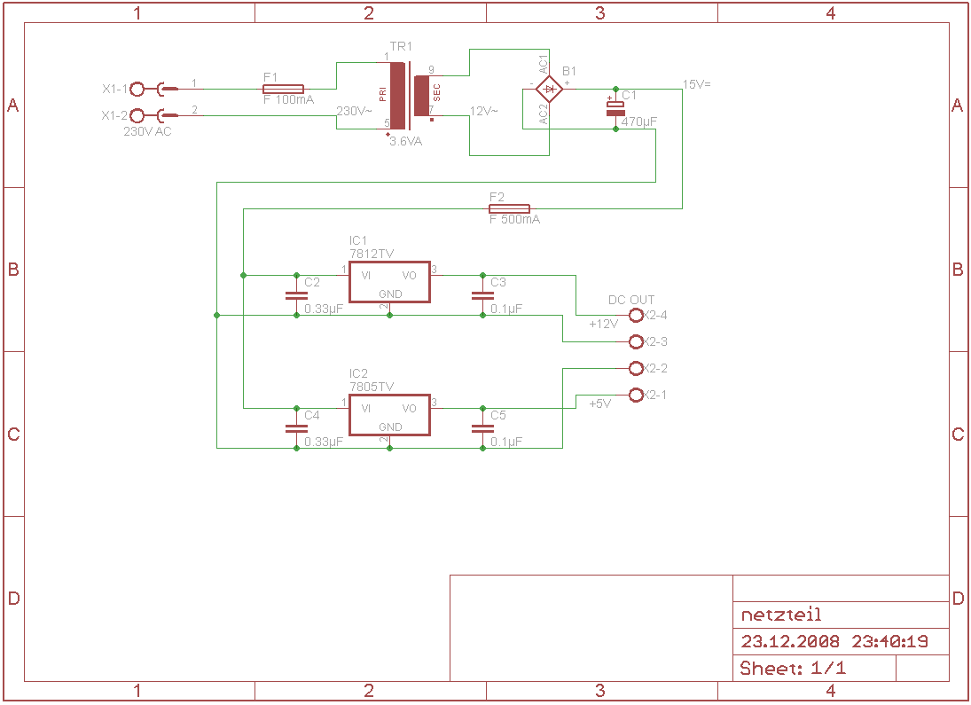

Netzteil dient ein selber gebautes Linearnetzteil. Da die
Spannungsregler dort aber meiner Meinung nach sämtliche
Spannungsschwankungen ausgleichen sollte, finde ich da auch keinen
Fehler.

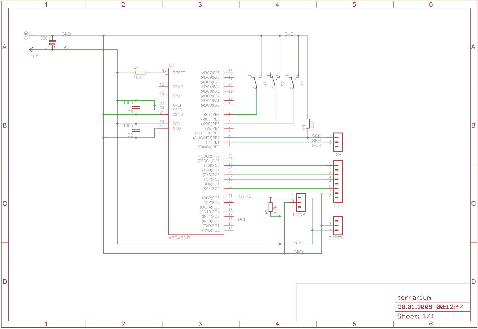

Es fehlen wohl ALLE Abblockkondensatoren an ALLEN digitalen ICs.
Die Zwischenkreiskapazität für die 5V sind auch nicht vorhanden.
Das ist das Problem: Die Spannungsversorgung.
Poste mal die Schaltung des µC und ein Bild des Aufbaus.
OP #1128537
Mist, das wollte ich doch noch schreiben, habe ich ganz vergessen,
sorry.
Auf der Relaiskarte ist ein 100 nF Kondensator vorhanden, direkt an VCC
und GND des Schieberegisters. Habe ich im Schaltplan vergessen sorry.
Von der Mikrocontroller-Platine habe ich keinen Schaltplan gefertigt,
dort ist aber auf der 5V-Schiene ein zusätzlicher 100 uF Puffer-Elko
vorhanden. Des Weiteren ist jeweils von VCC nach GND und von Aref nach
GND ein 100 nF Kondensator vorhanden.
In sofern sollten alle notwendigen Abblockkondensatoren vorhanden sein.
Hatte ich vor lauter Snubber komplett vergessen zu erwähnen.
Oder wäre noch irgendwo ein weiterer Kondensator sinnvoll?
#1128577
Wohl aus dem Kopf aufgebaut ?
Wie lang ist die Leitung von der CPU Karte zur Relais Karte ?
Ich sehe das deine Eingaenge vom Schieberegister auf der Relaiskarte
nicht abgeschlossen sind. Haenge die mal mit so 1 .. 2K Ohm gegen 5V
oder GND.
Ist GND der Schaltung auch HF-Maessig mit PE verbunden.
Schalte mal einen Kondensator von 4.7NF von GND nach PE.
Dein Netzteil koennte auch ein Eingangsfilter vertragen.
Stromkompensierte Drossel im Eingang und Kondensator nach PE.
Gruss Helmi
OP #1128772
Ja, ertappt. Ist allerdings bei weitem nicht meine erste
Mikrocontroller-Platine, und ich bin mir der Taktik bisher eigentlich
ganz gut gefahren. Grober Entwurf auf einem Schmierzettel, Belegung der
PortPins etc., und gut ist.
Ich glaube, ich bin dem Problem nun aber ein klein wenig auf die
Schliche gekommen.
Und zwar habe ich deinen Rat mit den Abschlusswiderständen befolgt (1,1
kOhm gegen GND), und testweise auch die Taktfrequenz des Atmel auf
interne 1 MHz reduziert. Damit funktioniert das ganze schonmal besser.
Besser im Sinne von es Klackert nur noch 2-3 Mal, eine kleine
40W-Glühbirne lässt sich sogar ohne Probleme schalten. Das LCD-Display
hängt aber trotzdem immer noch nach dem Schaltvorgang. Die
Abschlusswiderstände brachten dabei sprübar mehr, als die Senkung der
Frequenz.
Ich vermute, dass wohl die Flachbandkabel für meine SPI- und LCD-Signale
während des Schaltens einige bzw. zu viele Störungen einfangen, da wie
gesagt die Resuzierung der Taktfrequenz und das Einbauen der
Abschlusswiderstände für die SPI-Relaiskarte spürbar etwas gebracht hat.
Ich verwende ein ganz normales Flachbandkabel, Länge 25cm. Ich müsste es
aber auch schaffen, die Länge auf 10cm zu kürzen, was ich morgen gleich
austesten werde. Anscheinend ist da doch jeder cm unnötiges Kabel eine
potentielle Störquelle. Bei meinen bisherigen Boards hatte immer alles
auf einer einzigen Platine Platz gefunden, so dass ich den SPI-Bus nicht
über ein extra Kabel führen musste. Andererseits funktioniert der
1Wire-Bus für die Temperatursensoren, den ich über zwei 1m lange Kabel
führe, tadellos und ganz ohne Probleme. Wobei beim 1Wire ja auch
ungültige Signale mittels CRC erkannt un ignoriert werden; ein Luxus den
ich bei meiner Relaiskarte und dem LCD-Display nicht habe.

OP #1128930
um die Sache etwas übersichtlicher zu machen habe ich hier jetzt noch
einen Schaltplan der Mikrocontroller Platine angehängt. Ist wirklich
relativ schlicht gehalten, es sollte aber alles notwendig vorhanden
sein.
Die Kabel des LCD-Displays und der SPI-Zuleitung habe ich soeben auch
noch auf die Minimallänge von 15cm gekürzt - allerdings ohne Erfolg. :-(
Von 10 Einschaltvorgängen hat das Display nur einen "überlebt", einmal
ist sogar der ganze uC stehen geblieben, und im Großteil der
Schaltvorgänge lief der uC zwar normal weiter, das LCD-Display zeigt ab
dann aber nur noch wirre Zeichen.
Beim Schalten einer 60W-Glühbirne über ein Relais klackern die Relais
mittlerweile nur noch maximal ein mal, beim Schalten eines
Vorschalttrafos für eine 80W HQL-Lampe flattern die Relais aber noch
ganz schön.

PS: Ich habe mir soeben noch für wenig Geld ein Päckchen MKP X2
Kondensatoren 275V~ 220nF bestellt. Die sollten dann wohl relativ gut
ihren Dienst als Snubber tun. Was den 100 Ohm Widerstand betrifft, so
habe ich hiervon noch einige aus einem Farnell-Sortiment über.
Allerdings nur mit einer Belastbarkeit von 0,5W. Ist das ausreichend?
Ich würde die Widerstände auf der Platine frei stehend montieren, so
dass sie gut Luft umflossen sind. Das Relais schaltet im Übrigen später
nur maximal zehn Mal am Tag um, zwischen zwei Schaltvorgängen liegen
mindestens fünf Minuten.
Vielleicht kann ja einer von den Spezialisten hier kurz sagen, ob dies
grob überschlagen in diesem Fall mit den 0,5W ausreicht, oder ob ich
mich lieber gleich noch nach größeren Widerständen umschauen sollte.
David

Die Probleme mit der Stromversorgung werde ich mal noch in Angriff
nehmen, indem ich anstelle meines Netzteils ein fertiges Labornetzteil
anschließe. Ich denke, die sollten in EMV-Hinsicht doch deutlich besser
konstruiert sein, als mein Eigenbau. Damit kann ich den Fehler ja
schonmal besser einschränken.

#1132619
Das Schalten deiner Netzlast erzeugt Störungen im Netz, die über dein
Netzteil in die Schaltung gelangen, die die Relais klappern läßt, was
weitere Störungen verursacht usw...
Eingangsfilter für das Netzteil wurde schon erwähnt, ebenso Snubber an
den Kontakten. Entstörkondensatoren nützen aber nix, wenn sie Lichtjahre
vom IC entfernt sind. (Gilt übrinx auch für Freilaufdioden an Relais).
Ein wenig beachteter Fakt ist, das der MC wenige µs nach dem power up
losrennt, obwohl die restliche Schaltung noch gar nicht mit stabiler
Spannung versorgt ist (Elkos). Eine Wartezeit von einigen ms wirkt hier
manchmal Wunder. Im Hinterkopfsollte man auch behalten, das
Relaiskontakte prellen und Relais gegenüber der Elektronik ware
Lahmärsche sind.
Wenn die Kabelverbindung zwischen CPU- und Relaiskarte relativ lang ist,
mußt du mit dem Takt mal ein bischen runter gehen.
An deiner CPU-Karte ist mir übrinx folgendes aufgefallen:
AREF wird nicht mit 5V verbunden sondern bleibt offen, oder hängt über
100n an gnd.
AGND gibt es nicht beim Mega32, sondern nur GND.

PS: Die Beschaltung des Mega32 sollte eigentlich passen. Die fehlerhafte
Beschriftung muss wohl ein Problem mit Eagle (bzw. einer nicht ganz
korrekten Bibliothek) sein. Ich habe jedenfalls den GND "links" (neben
VCC) direkt mit dem GND "rechts" (neben AVCC) gebrückt. Dann wiederum
eine Brücke von VCC nach AVCC und von dort nach AREF. Zwischen VCC/GND
und AREF/GND befindet sich je ein 100 nF Kondensator, gerade 1
Lochraster von der IC-Fassung entfernt.
David
