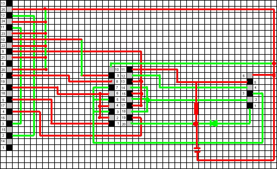

Funktioniert mein Layout
Gast #82613
Hy,
ich wollte die Schaltung mit dem AVR Controller aus dem Tutorial
nachbauen und hab mir erstmal alles bestellt. Nach einigem hin und her
hab ich nun alles da.
Da ich keine ätz-gelegenheit habe hab ich mir Lochrasterplatinen mit
Anschlüssen für D_Sub(25) Stecker gekauft.
Jetzt habe ich versucht die Schaltung für den ISP von
http://rumil.de/hardware/pics/avrispsc.png für eine Lochrasterplatine
nachzuzeichnen. (Das ist doch die richtige?).
Mein Layout habe ich meinem Beitrag angehängt, und ich wollte fragen ob
einer so nett sein könnte sie auf Fehler zu überprüfen.
mfg.: Andre´
mir sind grad ncoh 2 sachen aufgefallen die ich vergessen habe zu
erwähnen.
Erstens das Layout ist von unten gesehen gezeichnet die roten Bahnen
liegen unten und die grünen auf der oberseite.
Zwietens: Auf dem Schaltplan für den ISP und dem für den AVR
Controller sind jeweils VCC und GND angegeben, heist das das ich an
diese stelle am AVR Board ein 5V Netzteil anschließen muss oder auf
beidne Platinen oder wie?
mfg.: Andre´

zur Vorgeschichte:
Ich hab zuerst einmal "wild-drauflos" gelötet und den ISP gebaut.
fazit war das das ding natürlich nicht lief.
Ich hab dann alles x mal umgelötet und anschließen 3
mal die Kabelverbindungen geprüft um dann zu dem Schluss
zu kommen das ich mich bei der Pinbelegung vom D-Sub
Stecker total verhauen hab
(alles durcheinander weil ich die anschlüsse falsch übertragen hab).
Weil ich mich kenne hab ich eh alles doppelt und 3 fach bestellt und
hab mir das Layout aufgezeiche.
Und dann hab ich mir gedacht frag ich lieber mal nach ob jemand
überprüfen könnte ob die Pinbelegung Korret ist und ob ich da überhaupt
den richtigen ISP löte, bevor ich dann alles löte und es nicht geht.
(Ich hab Versucht meinen Vater dafür einzuspannen aber
der wollte irgendwie nciht :-))
mfg.: Andre´

@Fiffi Erstaml danke für deine Antwort.
Wenn ich dich richtig vestanden habe muss ich einfach nur die
entsprechenden Pin's miteinander verbindne ohne das IC
wie es bei mikrocontroller.net der fall ist.
mikrocontroller.com :
ISP - programming cable
Connect PC and chip as follows:
Printer Port ATMEL
Pin:6 (D4) RESET
Pin:7 (D5)  MOSI
Pin:8 (D6)  SCK
Pin:10 (ACK) MISO
Pin:20 (GND) GND
und dann muss ich noch was beachten nur felheln mir da ncoh nen  paar
infos:
ATMEL AVR
connect a xtal and two capacitors (22pF) (See datasheed)<----??
use 5V power supply<-----namit ist wohl das netzteil gemeint
connect a resistor from RESET to VCC<--Keramik/Elko? und wasfüreinen?
connect an capacitor (100nF) between Vcc
and Ground as close to the
chip as possible --> avoid long lines---->keramik/elko?
avoid differences in ground potential between your target hardware and
the PC--->Paralelport und AVR GND sollen gleich sein?
check what is connected to the portpins MOSI, MISO and SCK. These pins
are used to program the
chip. Your target board could response to these signals if something is
connected to these pins.---->einfach zusehen das nichts anderes an
 diesen Pin's liegt außer der Parallel-Port?
Ich hab erstmal versucht mmir selbst zu helöfen allerdings mit dem
Ergebnis das ich festellen musste das auf mikrocontroller.com
bei der Selbstentworfenen platine der COM-Port genutzt wird.
(weis vieleicht einer einen direktlink zu einem
Schaltbild für meinen ISP bzw PC zu AT90S4433 Adapter)
mfg.: Andre´
Hallo, Andre!
bei ein paar Sachen kann ich Dir weiterhelfen:
1. Connect an Xtal and 2 capacitors 22pF (see Datasheet)
heißt, Du mußt dem AVR einen Quarz spendieren. Ich weiß nicht, ob im
Tutorial ein bestimmter Wert vorgeschrieben ist, ansonsten kannst Du ja
erst mal einen 1 MHz-Quarz nehmen. Der wird zwischen die beiden
Anschlüsse "Xtal" am AVR angeschlossen. Von jedem dieser beiden
Anschlüsse muß, damit der Quarz sicher schwingt, ein 22pF-Kondensator
(z.B. ein keramischer) gegen Masse geschaltet werden.
2. Connect a resistor between Vcc and Reset heißt, Du mußt einen
Widerstand (so ca. 3,3 kOhm) zwischen den Reset-Pin und +5V schalten,
damit die interne Reset-Logik im AVR aktiviert wird.
3. Connect a capacitor 100nF...
Einfach einen 100nF-Kondensator (keinen Elko, sondern Folienkondensator
o.ä.) zwischen Vcc und Masse schalten, so dicht wie möglich am AVR, um
Störstrahlungen auf den Versorgungsleitungen abzublocken.
4. Avoid differences...
so isses!
5. check what is connected...
auch das stimmt. Wenn irgendwas anderes in der Schaltung, in der der
AVR läuft, auch noch an diesen Pins hängt, kann es sein, daß diese
Schaltung irgendwas macht (was Du in dem Moment vielleicht gar nicht
willst...)
Ich hoffe, das hilft Dir erstmal weiter!
mfG
KMT
