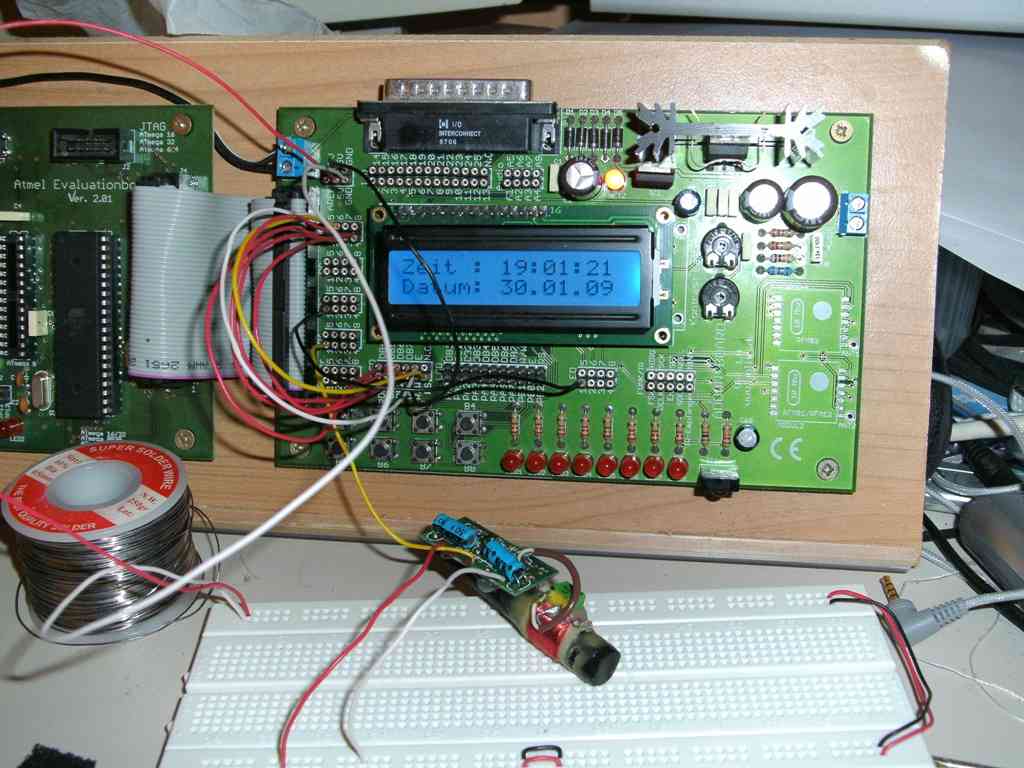

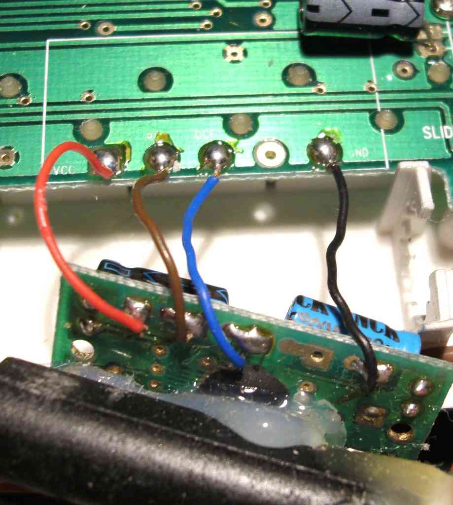

ich habe gerade mal einen defekten Funk-Projektions-Wecker geöffnet und
mit Freude festgestellt, dass dort ein eigenständiges DCF77-Modul
angeschlossen ist (siehe Bild). Die Anschlüsse sind wie folgt
beschriftet (von Links nach Rechts):
   rot   -> VCC
   braun -> PON
   blau  -> DCF
   weiß  -> GND
Kann ich dieses Modul an einem AVR betreiben? Wie finde ich heraus mit
welcher Versorgugngsspannung es arbeitet? Oder sind die Dinger in der
Regel alle 5V-tolerant? Der Wecker selber wird (bzw. wurde) mit zwei
Mignon-Batterien betrieben, ergo 3V, aber das heißt ja nix.
Danke für Infos, Gruß

Ohne Datenblatt kannst du für genauere Informationen bloss die
Kristallkugel bemühen.
An Hand der Bezeichnungen der Anschlüsse vermute ich mal, dass es sich
um ein ähnliches Modul handelt, wie es Reichelt oder Pollin verkaufen
(zumindest der gleiche Chip). Wegen der Spannung kannst du ja mal Vcc am
Wecker messen, vielleicht sagt das Teil noch was und am Ausgang würde
ich einfach mal den LA / Oszi dranhängen. PON bedeutet vermutlich Power
ON, musst du probieren, liegt meist an Masse.
Ist alles nur ein Vorschlag, so würde ich an die Sache rangehen.

die meisten sind vermutlich auch mit 5V betriebsfähig, würde ich aber
nicht machen.
Rote LED über die Spannungsanschlüsse des Moduls und üblichen
Vorwiderstand davor ergibt rund 1,6V für das Modul.
Ausgang kann auch Push-Pull oder OpenCollektor sein, also erstmal 47k
gegen Modul+ und messen, ob Impulse rauskommen.
Sicherheitshalber über 47k an die Basis eines Transistors, Emitter an
GND, Kollektor über 4,7k an die +5V. Entlastet das Modul und erledigt
die Pegelwandlung.
Die Invertierung des Signals korrigiert die Software.
Gruß aus Berlin
Michael
