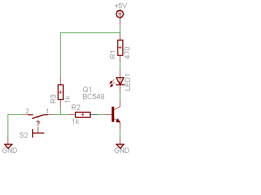

Hallo, ich möchte mir etwas bauen! Wenn das Kabel unterbrochen wird muss eine Leuchte leuchten wie kann man das machen??? Danke

Bei Unterbrechung eine Lampe anschalten. Im ernst: ein paar infos mehr wären nicht schlecht.
Ich möchte gerne das die Lampe leuchtet wenn ein Kabel durchgeschnitten wird! Also wenn ich ein Kabel nehme das normal anschließe ist es ja so das sie leuchtet wenn das Kabel nicht unterbrochen wird das ist ja klar doch ich möchte das so haben wenn das Kabel nicht unterbrochen ist das dann die Lampe aus ist wenn ich aber dann das Kabel durchschneide muss die Lampe leuchten. Jetzt verstanden?

nimm' ein Relais.
zb. mit einer LED! ne kleine Batterie! Normalerweise: +------------------ = durchgehendes Kabel = Lampe an +--- ------------ = unterbrochendes Kabel = Lampe aus Ich möchte das aber so haben: +------------------ = durchgehendes Kabel = Lampe aus +--- ------------ = unterbrochendes Kabel = Lampe an

Nimm dir mal nen Transistor in die Hand und denk drüber nach...

In etwa so vielleicht? LED ist bei geschlossenem Schalter aus, bei offenem Schalter (oder Kabelbruch) an.
#1129484
Ja. R2 ist überflüssig.

Ähem, ja. War wohl ein Angstwiderstand. ;)
oh mann geht das auch irgendwie einfacher?
Noch einfacher als bei lkmiller?? So ganz ohne Strom geht's ja nun nicht wirklich.
In welchen Spannungsbereich arbeitest du eigentlich? Wenn du nicht mal weißt was ein Relais ist, dann könnte der Einsatz eines solchen ziemlich gefährlich werden. Wiki -> http://de.wikipedia.org/wiki/Relais Und nein, das ist wohl so ziemlich die einfachste Lösung für dein Problem.

Widerstand wäre auch noch günstig, denn bei seiner Lösung wird sonst bei Lampe aus die Batterie kurzgeschlossen. Ausserdem ist der Stromverbrauch auch mit Widerstand etwas batterieunfreundlich. Fliesst nämlich Dauerstrom.
