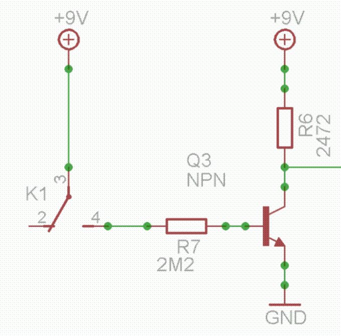

Habe folgende Schaltung (angehängt) bei der ich den HFE des NPN
Transistors über zwei ADC Eingänge ausrechnen soll. Das Problem ist das
ich nur die 9V (über Spannungsteiler) und den Punkt vor dem Transistor
messen kann.
Wie würded ihr das realisieren?
Ich würde es wie folgt angehen (bin mir aber nicht sicher)
    ((9V - Diffusionspannung - Gemessener Wert vor Transistor) / 2472
Ohm)-IB
HFE=
______________________________________________________________________
                                         IB
Für (ernstgemeinte) Antworten bin ich sehr offen.
Was hast du da an welcher Stelle vor dem Transistor gemessen?
> ich nur die 9V (über Spannungsteiler) ... messen kann.
Die 9V brauchst du nicht messen. Das sind 9V.
Du brauchst nur die Spannung am Kollektor. Dann kannst du (solange
sich der Transistor nicht in Sättigung befindet) hfe näherungsweise
ausrechnen.
1)  Ic=(9V-Uc)/R6
2)  Ib=(9V-0,7V)/R7
3)  hfe = Ic/Ib
