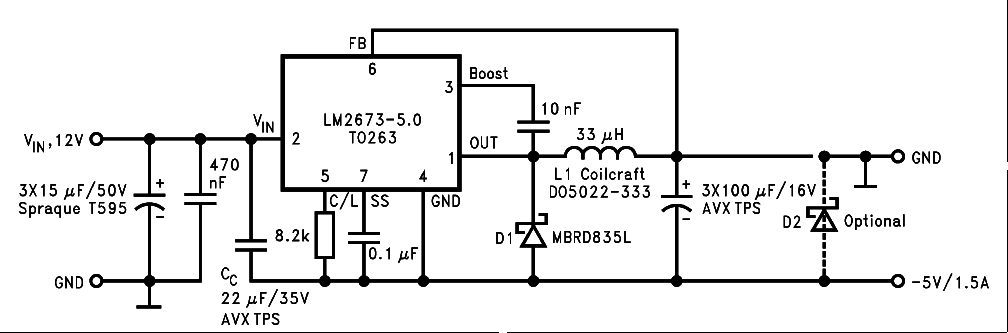

ich habe mir ein +/- 12V Netzteil mit zwei LM2676-12 gebaut. Die
Eingangsspannung beträgt 24V. Mittlerweile tut das Ding auch
wie es soll aber ich kann mir ein Phänomen nicht erklären.
Die Schaltung des invertierenden Reglers entspricht der im Anhang.
Das ist soweit nichts Besonderes und das habe ich mit einem LM2576
schon des öfteren gemacht. Das Teil das ich mir nun aufgebaut habe
liefert nach dem Einschalten aber zunächst nur ca. -8V. Innerhalb
von vielleicht zwei Minuten klettert die Ausgangsspannung auf
die gewünschten -12V. Offenbar ist das Temperaturabhängig denn
wenn ich das Gerät ausschalte, die Teile mit Kältespray bearbeite
und wieder einschalte, geht das Spiel von Vorne los.
Da ich nun ein Spielkind bin habe ich alles mögliche ausprobiert
und hatte letztlich Erfolg: Ich habe einen 470pF Kerko parallel
zu der Schottky Diode gelötet. Seitdem läuft der Regler Problemlos
an.
Kann mich vielleicht jemand Erleuchten?

Ich habe mit einem Scope gemessen ob da vielleicht
irgendetwas wild rumschwingt. Tut es nicht. Der Ausgang des
2676 sieht im Gegenteil sogar sehr sauber aus. Beim 2576 sehe
ich jede Menge gedämpfte Schwingungen. Hier ist es ein schönes
Rechtecksignal - also auch ohne Kerko und mit Fehler.
Der Regler sitzt übrigens auf einer zweilagigen Platine (alles,
aber wirklich alles SMD) - also kein wilder Verhau. Die
Kondensatoren sind low-ESR Tantals (Digikey) gemäß Datenblatt.

Der Fall ist geklärt. Ich habe mich heute Nachmittag
von einem E-Techniker aufklären lassen.
Mit dem Kondensator habe ich einen Snubber in die Schaltung
eingebaut. Eigentlich gehört da noch ein Widerstand zu, den
man in leichteren Fällen aber auch weglassen kann. Leiterbahn
und Lötstellen übernehmen dann diese Aufgabe. Ich sollte
aber besser 3,3 oder 4,7 Ohm in Reihe zum Kerko schalten.
Offenbar werden die Regler durch die Spannungsspitzen beim
Umschalten gestört. Vielleicht sind einige Leiterbahnen zu lang
oder ungünstig verlegt.
Die LM2576 betreibe ich mit Eisenpulverkernen, und nicht
mit Ferritkernen wie die LM2676. Eisenpulver ist wegen
der größeren Verluste gutmütiger als Ferrit.
Warum der -12V Regler Temperaturabhängig ist konnte mir der
Kollege nicht erklären. Er vermutet das das Teil ohne
Snubber einfach am Stabilitätsrand arbeitet.
Ich habe jetzt also jeweils eine Reihenschaltung aus
1nF + 4,7Ohm parallel zu den Dioden gelötet. Das funktioniert
genauso wie der Kondensator alleine.
