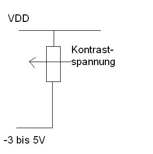

Darauf hab ich noch ein 10k Poti auf den Kontrastpin geschaltet (vorher
war er an GND angeschlossen), aber auch das hat keinen Erfolg gebracht.

Gast #1130605
Das Poti an Vo liegt zwischen der negativen Spannungsquelle (Pluspol an
Vss) und VDD.
Somit ist die Kontrastspannung zwischen dieser negativen Spannung und
+5V einstellbar.
Gast #1130776
Die Skizze im Datenblatt sagt eigentlic alles aus - versuchsweise kannst
Du eine negative Spannung mittels einer oder zwei Batterieen erzeugen.
Als Dauerlösung bietet sich an, diese Spannung von einem MAX232
abzugreifen.
