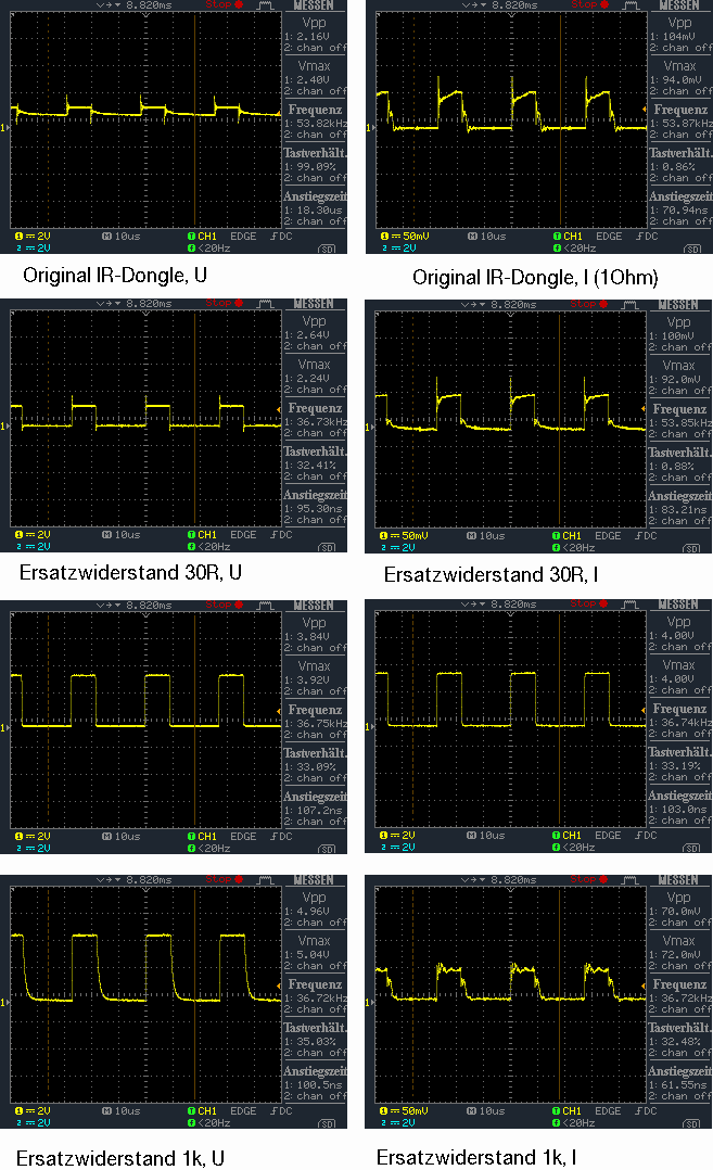

So, bin mit dem Messen durch. Erstmal zur Steckerbelegung. Gemessen habe
ich dort GND und "Signal". +5V gibt es da schonmal nicht. Das Signal
gibt es 2 mal.
So, nun zu meinen weiteren Erkenntnissen.
Diode angeschlossen, Spannung und Strom gemessen: ca. 2,2V, 90mA
Dann habe ich einen Ersatzwiderstand angeschlossen mit 30Ohm. Ergebniss
etwa gleich, wie erwartet.
habe ich mal 40R und 100R versucht, so wie 1k. Das Ergebniss habe ich
angehängt. Für mich sieht das ganz deutlich nach KSQ aus. Nun bin ich
mir halt nicht ganz sicher, wie ich da meinen µC anschließen sollte?
Das sicherste wäre wohl einen Optokoppler zu suchen, der 90mA vertragen
kann, dann wäre ja wieder eine LED angeschlossen. Was gäbe es denn für
alternativen?
viele Grüße
Aike

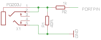

OP #1131285
Hallo nochmal,
ich will meine Frage eher etwas präzisieren. Spräche etwas gegen
angehängte Lösung?
Ich komme dabei auf folgende Werte:
R1,2 = ca 38,5 Ohm
Die KSQ regelt auf 90mA, macht also 38,5 * 0,09mA = ca. 3,5V, was
reichen sollte um den Portpin sicher auf High-Pegel zu bringen.
Steht zu erwarten, das ich damit die KSQ überlassten könnte, oder sind
eigentlich immer so ausgelegt, das sie bis zur höhe der
Versorgungsspanung sicher regeln können?
viele Grüße
