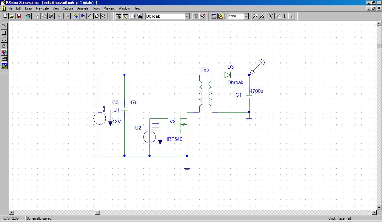

ich will mit PSpice einen Sperrwandler simulieren, leider funktioniert
das nicht.
Kann ich stattdessen nicht einen Aufwaertswandler simulieren?? Ist ja
das gleiche Prinzip nur ohne galvanische Trennung...
Vielen Dank schonmal

von Gast (Gast)
Hier noch meine Schaltung
L1 und L2 habe ich schon korrekt fuer meinen Fall berechnet

von Arno H. (arno_h)
Hast du den Wicklungssinn berücksichtigt?
Arno
von Gast (Gast)
Ich braeuchte 1A am Ausgang, das ganze ist nur eine theoretische
Sache...
Wie kann ich denn den Wicklungssinn in der Simulation
beruecksichtigen???

von Gast (Gast)
Warum mess ich am Drain immer 12 V und diverse Peaks bis ca. 100V erste
100us?Eigentlich muesste der Mosfet ja den Kreis auf Masse ziehen und
ich ca. 0V messen...ich beziehe mich immer noch auf meine Grafik von
oben
von Visitor (Gast)
kann ich denn einen IRF540 als Schalter verwenden??? Die Drain Source
Spannung steigt ja fuer wenige us auf ueber 800V...
Gruss
von Benedikt K. (benedikt)
Max wrote:
> eine Spule hat eine gespeicherte Energie L I*I /2. Diese gespeicherte
> Energie wird, falls der Spulenstrom unterbrochen wird, in die
> Wicklungskapazität gebracht und bestimmt die Spannungsspitze.
Im komplett unbelasteten Fall ohne Sekundärwicklung und idealem
Schalter passt das. In der Praxis hat der Mosfet aber eine sehr viel
größere Kapazität als die Wicklung, daher stellt der Mosfet den
Hauptanteil von dem C. Weiterhin darf nicht die Induktivität in der
obigen Formel verwendet werden, sondern nur die Streuinduktität zur
Sekundärspule. Bei einer ideal gekoppelten Wicklung entsteht nämliche
keine hohe Spitze, sondern die Spannung wird durch die Sekundärseitige
Ausgangsspannung begrenzt (unter Berücksichtigung des
Wicklungsverhältnisses natürlich).
Ohne Snubber: Nein.
Der IRF5x0 bricht nämlich irgendwo bei 100-150V durch und verheizt den
Peak über seine interne Z-Dioden artige Struktur.

von Visitor (Gast)
Hab nur noch eine Frage, meine berechneten Werte passen nicht zu meiner
erwarteten Loesung... Das liegt an den Streuinduktivitaeten, die ich in
der Simulation aber beruecksichtigt habe, oder?
von Visitor (Gast)
Kann ich denn den IRF150 verwenden??
von Visitor (Gast)
Wie kann ich denn den Snubber berechnen???
