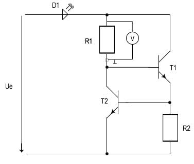

Hallo, ich möchte gerne wissen ob es möglich ist den Spannungsabfall
über den Widerstand R1 mit dem Oszilloskop zu  messen kann. Wie man in
der Zeichnung erkennt, wir der Ch-1 oberen am Knoten der GND-Anschluss
an den unteren Knoten zwischen R1 und T2 angeschlossen. -> siehe
Zeichnung
Ich hab die Vermutung das ich mein Netzteil mit dem Oszi kurzschliesse
oder irre ich mich da? Oszi und Netzteil sind an einer
"Steckdosenleiste".
Mit einem batteriebetrieben Spannungsmessgerät ist sowas kein problem da
man ja getrennte Massepotentiale hat, wieso schließt das Oszi mein
Netzteil kurz kann mir das einer erklären evt. ein kleines Bild?
Vielleicht kann mir das einer erklären, bin noch Anfänger in diesen
Sachen ..
Ihr fragt euch bestimmt war ich das messen , es geht darum die Funktion
der Schaltung nachzuvollziehen (Konstanstromquelle)..

Hi, die Ausgangsspannung hab ich nicht geerdet, ganz normal mit dem
Minus des Netzteils verbunden.
Schaltung wurde auf einem Steckbret aufgebaut damit ist die
Ausgangspannung nicht geerdet zumindest hab ich das nicht gemacht
Mfg

Gast #1131294
> Zeichnung
Entscheidend ist, daß das Erdpotential nur an einem Punkt der Schaltung
anliegt. Bei Dir liegt es wahrscheinlich an zwei Punkten an. Den Grund
mußt Du selbst herausfinden.
Übliche Messung
Die übliche Messung besteht darin, daß Du zwei Tastköpfe nimmst, die
Spannung oberhalb und einmal unterhalb des Widerstandes mißt und beide
Spannungen dann voneinander subtrahierst. Viele Oszilloskope können die
Subtraktion intern berechnen (invertieren und addieren) und dann
anzeigen. Den Außenleiter der BNC-Leitungen klemmst Du dann jeweils auf
die Masse Deiner Schaltung.
- Alternativ kannst Du auch eine Meßbrücke nehmen, um die Spannung zu
messen. Das habe ich auch schon manchmal gemacht.

#1131384
Michael Lenz wrote:
> *Übliche Messung*
Und achtest peinlichst genau darauf, das diese Art der Messung bei de
nmeisten Oszis nicht beliebig nutzbar ist, da der Gleichtaktbereich der
Eingänge recht begrenzt ist.
D.h. Du darfst Dir keine Hoffnung machen, damit noch wenige mV
Differenzsignal darstellen zu können wenn die Eingänge einige Volt
ausgesteuert sind.
Alternative sind dann 7A13 Eingänge im tektronix 7000er System, etc.
