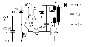

[Bild] Schaltung Hochspannungserzeugung - Verständnisfrage
Gast #1131112
angehängtes Bild habe ich von
http://www.trifolium.de/netzteil/kap13.html
leider kann ich jedoch nicht erkennen, wie diese Schaltung funktioniren
soll.
Natürlich ist mir der Grundsatz klar: Die Transistoren sollen
wahrscheinlich gegenseitig so zusammengeschlossen sein daß einer leitet,
bei Zusammenbruch der Leitung eines Transistors wird - durch die
Induktivität - sekundärseitig Spannung induziert.
Nun betrachte ich das Schaltbild im Einschaltzeitpunkt: der "obere
Schenkel" der Primärseite leitet, ebenso der PNP. Ergo wird auch der NPN
leitend.
Doch was passiert nun? Wie wechseln sich die Transistoren ab? Sind die
Kondensatoren notwendig? Die Z-Diode erscheint mir vollkommen sinnlos.
Kann ich sie weglassen?
Vielen Dank, Kath.Ode
#1131122
Anscheinend soll die Schaltung sich selbst eine Betriebsspannung von
>5,6V erzeugen, die Spannung aus der Rückkopplungswicklung oben links
wird mit der Diode gleichgerichtet. Die Schwingung erzeugt nur der
rechte Transistor, der linke regelt nur den Basisstrom, schaltet ab,
wenn die Spannung an C2 oben etwa +6V überschreitet.
#1131132
Mir erscheint sie nicht sinnlos. Sie ist Teil der
Spannungsstabilisierung der Schaltung. Wenn die Ausgangsspannung
ansteigt wird sie leitend und sperrt den Transistor T1 . Der wiederum
verschiebt den Arbeitspunkt von T2. Was wiederum zur folge hat das die
Ausgangsspannung sinkt.
Die eigentliche Schwingungserzeugung entsteht durch die mitkopplung der
linken oberen Hilfswicklung und dem Kondensator C3.
Da bei einem Sperrwandler alle Ausgangsspannung gekoppelt sind wird der
einen Diode und R2,C2 ein der Ausgangsspannung proportionale
Hilfspannung fuer die Regelung mit T1 erzeugt.
