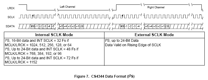

von Lars (Gast)
@Travel Rec.
Erstmal vielen Dank für deine vielen Tips! Ich habe jetzt die
Ansteuerung mittels I2S auf dem FPGA realisiert und es scheint auch
soweit zu laufen. Allerdings verstehe ich die Zuordnung von
übertragendem 16bit Wert und dem Ausgangssignal nicht. Im Datenblatt ist
das sehr merkwürdig beschireben. Könntest du mir kurz erläutern, welche
16bit Werte welcher Ausgangsspannung entsprechen? In welchem
Ausgangspannungsbereich arbeitet denn der DAC eigentlich genau?
Danke nochmals,
Lars
von Knut B. (Firma: TravelRec.) (travelrec) Benutzerseite
Die 16-Bir Daten liegen im 2-er Komplement vor, das heißt, das MSB
stellt das Vorzeichen dar. Ist es gelöscht, werden Werte über VCC/2
ausgegeben, ist es gesetzt, werden Werte unter VCC/2 ausgegeben. $0000
ergibt genau VCC/2 am Ausgang des DAC. Über den Koppelkondensator am
Ausgang werden die Gleichspannungsanteile entfernt, so daß $0000 in dem
Fall in 0VAC resultiert und von $0000-$7FFF wird die positive und von
$8000-$FFFF die negative Halbwelle abgebildet.
von Lars (Gast)
Nochmal @ Travel Rec.
Irgendwie scheint die Ansteuerung doch nich so richtig zu laufen. Ich
benutze einen MCLK von 12,288 MHz und einen LRCLK von 48kHz. Die
Ansteuerung sieht im Moment wie in der angehängten Simulation aus. Die
beiden Datenwörter entsprechen 1110000111100001 und 0111111111111111.
Das ganze wird immer wieder hintereinander durchgeführt, sodass die
beiden Ausgänge des CS4344 definierte Spannungswerte annehmen müssten.
Beide bleiben jedoch konstant be Ub/2 also ca. 1.65V. Müssen etwa immer
24bit gesendet werden, auch wenn nur 24 verwendet werden? Oder wo steckt
mein Fehler. mclk und clk sind synchron und stimmen auch von der
Taktfrequenz her.
Lars
von dummy (Gast)
>Müssen etwa immer
Bahnhof?
von Lars (Gast)
ich meinte, wenn nur 16Bit Auflösung verwendet werden. Sorry, war nen
harter Tag;)
Hallo Lars,
es sieht so aus, als hättest Du Dir das I2S-Protokoll noch gar nicht
angesehen. Jeder Frame beginnt erstmal mit der fallenden Flanke der
WordClock (LRCK), dann folgt eine steigende Flanke und eine fallende
Flanke der BitClock (SCLK) bei der keine Daten übergeben werden bzw. die
Datenleitung Low ist. Vor der nächsten steigenden Flanke wird das MSB
für den linken Kanal aufgelegt. Dann wird SCLK getoggelt. Die zu
übertragenden Bits werden ausgegeben und es wird nach dem LSB auf 32
SCLK-Zyklen bei Daten = Low aufgefüllt. Dann wird WordClock High
ausgegeben und das Ganze für den rechten Kanal wiederholt. Ein
kompletter Frame (Sample) ist also 64 SCLK-Zyklen lang und die
MasterClock MCLK muß SCLK x 256 oder 512 sein, wobei der Frame
meinethalben 48.000 pro Sekunde ausgegeben wird. Siehe Anhang.
