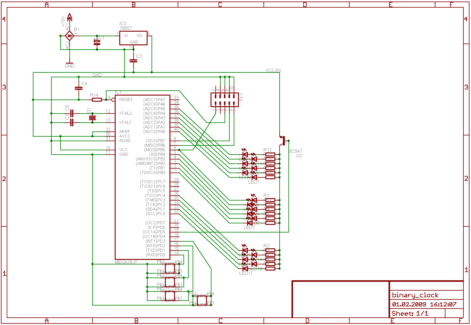

Schaltplan für eine Binäre Uhr
Gast #1131386
da ich wenig Ahnung von Elektrotechnik habe, wäre es sehr freundlich
wenn jemand der sich auskennt kurz über den Schaltplan gucken könnte.
Ich habe den Schaltplan größtenteils von einer anderen Website
übernommen, und auch schon ausprobiert (funktioniert :D ). Nun möchte
ich eine kleine Veränderung vornehmen und bin mir unsicher ob ich es
richtig gemacht habe:
Über den PWM und einen Transistor soll die Helligkeit der LEDs
angesteuert werden können. Muss ich zwischen Pin und Basis noch einen
Widerstand legen; wenn ja, wie groß?
Vielen Dank für eure Mühe
Gruß Sebastian
Gast #1131399
>Muss ich zwischen Pin und Basis noch einen Widerstand legen;
Ja.
>wenn ja, wie groß?
Wieviel Strom hast du für jede LED vorgesehen? (Wert von R1-R18?).
Bzw. Gesamtstrom, wenn alle LEDs leuchten? Diesen teilst du durch die
Stromverstärkung des Transistors, nimmst mal 3 (Übersteuerungsfaktor)
und erhältst dann den minimalen Basisstrom. R=(5-0.7)/IBmin.
Reicht der BC547 überhaupt, wenn alle LEDs leuchten?
Moderator (Firma: Titel) Persönliche Seite #1131403
Der Transistor ist falsch. Du brauchst einen pnp-Transistor, und mach
dem noch einen Basisiwiderstand (ca. 1 kOhm) rein. Emitter an +5V,
Kollektor an die LEDs, Basis (wie gesagt über 1 kOhm) an den uC-Pin.
Man kann es sich eigentlich ganz leicht merken: In der Elektronik fließt
der Strom von + nach -, und bei Transistoren und Dioden in
Pfeilrichtung.

Gast #1131558
Ich sehe nur ein C2 zwischen VCC und GND. Und es werden Verbraucher
geschaltet (LEDs). Üblich wäre ein C (100nF) direkt am Atmel und
ein C (100nF) + Elko (ca. 4,7-10µF aber kleiner als C1) am Stabi.
Da keine AD-Messung erwähnt ist der Rest OK.
gruß hans
Gast #1131625
Ich hätte wohl besser die Werte der Widerstände und Kondensatoren
hingeschrieben. C2 hat 100nF, außerdem gibt es noch C4 zwischen VCC und
GND (ebensfalls  100nF).
Der Elko hat 4,7microF. Stabi ist der 7805t?!
Ich möchte nochmal betonen, dass ich den Schaltplan größtenteils
übernommen habe; und eigentlich nichts weiß. ;)
Sebastian
Gast #1131657
>Der Transistor ist falsch. Du brauchst einen pnp-Transistor, ...
Klar - hatte ich total übersehen!
Über den Strom durch die LEDs hast du noch immer nichts gesagt. Das hat
Auswirkungen auf die Auswahl des (PNP-)Transistors.
Die beiden mit GND gekennzeichneten Leitungen (AC und DC) dürfen nicht
verbunden sein - sind es aber laut den gängigen Schaltplankonventionen.
