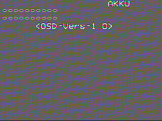

von herrmann (Gast)
Bin schon weiter gekommen dank des links und deiner hilfe.
nun habe ich noch das Problem mit dem Schreiben von Zeichen auf dem
Bildschirm.
Ich bekomme momentan dieses Bild.
was mache ich noch falsch????
Danke
Habe mal ein Bild angehängt was ich auf dem Monitor sehe.
Das obere OSD ist von meiner Camera.

von K. J. (Gast)
Hi du must ja nur nach jedem zeichnen welches du schreibst die
Zeichenadresse um 1 erhöhen hig und low muste nur setzen wen du in die
unteren 256 zeichen schreiben möchtest
von herrmann (Gast)
Habs hinbekommen.
Ich muß erst meine Startadresse schreiben.
Dann das DMM Register Autoincrement=1
Dann meine Zeichen Senden.
Dann als Ende Zeichen ein 0xff.
Und zum Schluß das DMM Register mit 0x00 füllen.
So gehts wunderbar.

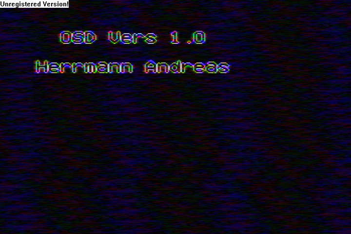

von herrmann (Gast)
Habe seit heute ein Problem mit der Anzeige.
Plötzlich bekomme ich im Matrixratser punkte siehe foto.
Am Quellcode wurde nichts geändert.
Habe schon alles Probiert leider kein erfolg.
Kann der MAX im eimer sein????
Wie kann ich die orginal Zeichentabelle reinladen ist die vileicht
kaputt.
Es sieht so aus als ob er leerzeichen mit punkte verwechslet.
von TB (Gast)
Des sieht so aus als wen der punkte oben im lehrreichen ist und zwar
irgentwo oben links des ding würde ich mal versuchen neu in den chip zu
brutzeln.
von herrmann (Gast)
Ja du hattest recht.
Ich habe mal das 0x00 = leerzeichen neu geschrieben.
Und siehe da es sieht wieder gut aus.
