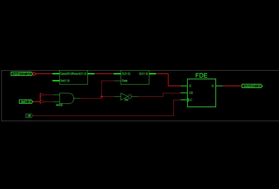

Offensichtlich synthetisiert Xilinx das zu einem Latch (resultierend aus
dem unvollständigen Multiplexer) mit einem hintergeschaltenen Register.
In meiner Schaltung ergibt eine solche Konstruktion einen Zeitgewinn von
etwa 40% bezüglich der maximalen Frequenz. Es funktioniert auch
einwandfrei auf meinem FPGA (der Latches unterstützt).
Meine Frage ist nun: Wie genau funktioniert diese Schaltung?
Und, falls es jemand weiß: Warum ist sie um so vieles schneller als eine
LUT oder eine vergleichbare Schaltung ohne zwischengeschaltetem Latch
(zumindest theoretisch)?
Genauso wie du sie beschrieben hast: Wenn sel="11" ist, soll der Wert
des Signals "intern" gehalten werden (deshalb das Latch).
Würdest du es so schreiben:
intern <= input(127 downto 96) when sel = "00" else
          input(95 downto 64)  when sel = "01" else
          input(63 downto 32);
dann bräuchtest du das Latch nicht, und wärst noch schneller. Du
müsstest nur dafür sorgen, dass der verbotene Zustand sel="11" nicht
auftritt.

von Jan M. (mueschel)
Ergänzend zu Lothar:
Wenn du dir den Timing-Report ansiehst, siehst du, dass es nicht das
Latch ist, das deinen Code schneller macht, sondern das Clockenable des
FF das das Design langsamer macht. Das siehst du auch daran, dass es von
der Geschwindigkeit her keinen Unterschied macht, ob der Mux vollständig
ist oder nicht.
Habe noch ein bisschen rumgespielt. Ich habe am Eingang und am Ausgang
noch ein zusätzliches FF für jedes Signal eingefügt.
Das Ergebnis mit den zusätzlichen FF: 690 MHz im Spartan3 - und das im
Pfad zwischen deinem output-FF und meinem. Der Pfad zwischen Eingang
durch den Mux zum FF kann unmöglich so schnell sein.
So wie ich das sehe, wird der Pfad durch das Latch einfach nicht in der
Timing- Analyse berücksichtigt, deswegen der große Unterschied.

von Gerd N. (mrgne)
Der Pfad wird nicht berücksichtigt weil du einen Takt mit einem and
verknüpfst. Theoretisch müsstest du in deinem Map report wenn nicht
schon im synthese Report ein warning finden wo drin steht das du gated
clocks verwendest. Gated Clocks sind ein absolutes no für FPGAs da diese
nicht über die Clocknetze geroutet werden sondern über die normalen
Routingwires und du dadurch mit Temperaturschwangungen unterschiedliche
Laufzeiten hast. Also vorsicht bei solchen Konstrukten.

von Ledger (Gast)
So, falls es noch wen interessiert:
Habe eine after-Place&Route Simulation gemacht, wusste nicht, dass es
sowas gibt ;) - und siehe da, das ganze klappt natürlich nicht mit der
hohen Frequenz.
Offensichtlich liefert der Xilinx-Synthetisierer völlig falsche Clocks,
wenn man unter gewissen Umständen ein Latch vorschaltet.
