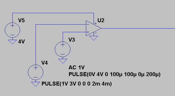

Ich simuliere gerade einen aktiven Filter
für ein PWM-Signal mit LTspice.
Ich würde nun gerne einen Spannungsquelle
erzeugen, die bei einer festen Frequenz periodisch
zwischen einem Tastgrad (TG) von 25% und einem
Tastgrad von 75% hin und her schaltet.
Als z.B. 20 Perioden 25% TG dann 20 Perioden 75% TG u.s.w
Wie kann man eine Quelle so einstellen?
z.Z nutze ich die Quelle in der Betriebsart Pulse.
Ich möchte aber die Änderungsgeschwindigkeit meines
Filters untersuchen.
Gast #1132017
Hallo HaJo 42
Danke für die Hilfe.
Es hat bei mir aber leider
nicht funktioniert.
Das Problemchen habe ich mittlerweile
mit einer kleinen Hilfsschaltung
gelöst, die die gewünschte Spannung
erzeugt. (siehe Anhang)
