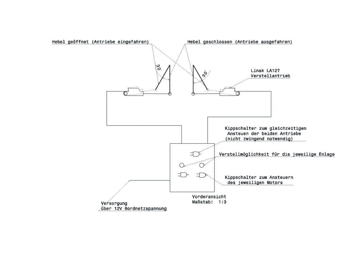

hallo zusammen,
ich bin Maschinenbauer und möchte zwei Klappen elektr. Leben einhauchen.
Jedoch habe ich keinerlei Erfahrung wie ich Aufgabe umsetzen kann
(analog, Mikrocontroller....?)
Meine Aufgabe:
An einem Sonderfahrzeug (12V) sollen zwei Klappen mit einer einfachen
Positionssteuerung ausgestattet werden. Bei Fa. Linak ist der
Verstellantrieb LA12 erhältlich der die mech. Anforderungen erfüllt.
Jedoch kann ich über die elektr. Ausstattung des Verstellantriebs keine
Entscheidung treffen (Hallsensor, Potentiometer, Reed-Kontakt).
In einer Voreinstellung (Bedienelement) soll eine Klappenöffung von
beispielsweise 50% eingestellt werden können. Mittels eines
Kippschalters soll der jeweilige Motor die vordere Endlage
(voreingestellte 50%) oder die hintere Endlage anfahren. Die
Positionierung muss nicht sonderlich genau funktonieren (+/-0,5mm). Zum
einen sollen die zwei Motoren separat mit dem jeweiligen Kippschalter
angesteuert werden. Außerdem wäre ein übergeordneter Kippschalter, der
beide Motoren gleichzeitig anspricht ganz nützlich.
Vielleicht könnte man einen Ultraschallsensor einbinden, der
geschwindigkeitsabhängig und mit hinterlegen Kennfeld die Klappen
steuert. Aber das wäre erstmal zuweit gegriffen.
Ihr findet noch ein Schema(GIF-Datei) zur Verdeutlichung.
Ich hab zwar irgendwann mal eine SPS (S-7) programmiert und mit C und
Matlab/Simulink handtiert. Jedoch bin ich nicht in den Genuss gekommen
eine Positionssteuerung zu verwirklichen. Wenn jemand weiß welche
Komponenten ich benötige lasst es mich wissen. Ach noch was: ich werde
dann eueren Rat dann noch öfters brauchen :-).
Karl

(+/-0,5mm) klingt schon ziemlich genau, macht aber keinen Sinn, da du
bislang nur den Winkel deiner Klappen angegeben hast. Musst Du mal auf
eine Genauigkeit umrechnen.
Ansonsten einen Absolutwinkelgeber an die Klappen.
Antriebe sind meistens träge und zeigen ein lastabhängiges Verhalten
(Nachlauf). Je nach Anforderung an die Genauigkeit musst du wirklich
Regeln und entsprechende Parameter finden, oder du unterscheidest nur
zwei Fälle (auf, zu) und stellst einen praktisch ermittelten Offset ein
(z.B. = ein halbes Grad vorher abschalten).
Vielleicht kann man das auch Analog aufbauen. Poti/Spannungsteiler als
Winkelgeber, Trigger auf den Winkel, etwas Logik für die Ansteuerung.
Oder halt Controller.

Kombiniert man deine Frage nach der elektr. Ausstattung mit den
Anforderungen ist das doch recht einfach:
Wenn das Anfahren der gewünschten, verstellbaren Position vom Motor
selbst initiert werden soll fallen die eingebauten Endlagenschalter
schon mal raus, denn die sind nicht einstellbar und sorgen lediglich
dafür daß sich das Ding nicht selbst kaputtfährt. Der Reedkontakt ist
zwar mit Sicherheit positionierbar dafür muß man aber zum
Umpositionieren unter Garantie den Antrieb aufschrauben. Der Poti hat
laut Datenblatt eine Toleranz von +/- 20% auf 100mm, das ist
zweifelsohne "nicht sonderlich genau" aber auch nicht +/- 0,5 mm. Es
wird dir also nichts anderes übrigbleiben als den Hallsensor zu nehmen -
In Kombination mit der 2mm Spindel ist das Ding zwar bestimmt saulangsam
aber du kommst auf deine geforderten +/- 0,5 mm.
Wenn du die Positionierung mit externen Komponenten lösen willst reicht
dir selbstverständlich die einfachste Variante des LA12.
Einen Positionssteuerung mit Hall-Sensoren lässt sich durchaus mit einer
SPS aufbauen, es müssen ja "nur" impulse gezählt werden und mit einer
Zielanzahl verglichen werden.
