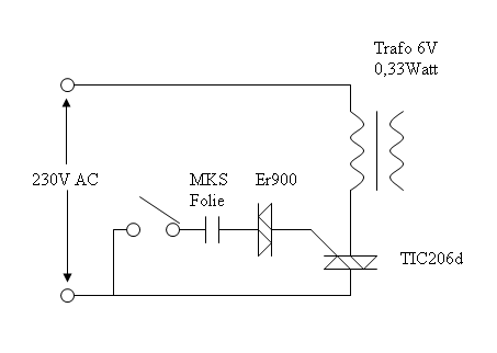

Gast #1132815
Hallo Peter,
ich habe hier mal eine Übersicht meiner kleinen Schaltung.
Wie finde ich einen Triac für eine so kleine Last. Der Tic206d
funktioniert in diesem versuchsaufbau so wie er soll, nur warum, das
verstehe ich noch nicht vollständig, vielleicht funktioniert er aber
auch nicht lange richtig, oder es fehlen mal ein paar halbwellen, das
habe ich mit dem oszi noch nicht überprüft.
bei manchen solid state relais (nächster Anhang) wird ein optokoppler
mit triac ausgang und nulldurchgangserkennung genutzt, dort scheint man
aber auch keinen diav´c zu benötigen.
In katalogen sind die triacs oft mit 600V,12A, 50mA oder 5mA angegeben,
wofür mag das 5mA stehen, für den minimalen haltestrom, oder hat dieser
etwas mit dem gate zu tun?
zu der sache mit dem optokoppler würde mich nochmal interessieren, ob
ich da auch einen moc3023 nehmen kann um ein solid state relais zu
realisieren, oder was ich machen müsste um dies zu schaffen, da dieser
ja kein nulldurchgangsdetektor hat.
das ziel der sache ist, den schalter in der zeichnung so wenig wie
möglich zu belasten, deswegen auch der kondensator mit in der
reihenschaltung, damit war es möglich die spannung am schlater im
offenen zustand auf 0V zu drücken, aber ich denke im moment des
schließens wird er nur ganz kurz, aber mit hoher spannung belastet,
oder? sagen wir mal dieser schalter hat im geschlossenen zustand keinen
minimalen widerstand, sondern einen von einen paar ohm.
ich hoffe das wra jetzt nicht zu viel,
m.
Gast #1133066
> Triac-Schaltung
erstmal ist der gezeigte Zündkreis äußerst gefährlich für Diac und
Triac, weil in ihm keine Strombegrenzung durch einen Widerstand erfolgt
sowas an R wie bei der MOC Schaltung (300 Ohm ) würde sehr gut tun.
>Kleinleistungs-Thyristoren
Es gibt zwar spezielle Kleinleistungs-Triacs, das sind aber echte Exoten
Hier zum Beispiel würde man besser auf der Sekundärseite des Trafo mit
einer Transistorschaltung schalten und díe Primärseite ständig an Netz
lassen.
>Trafo als Last
Das Steuern an Induktivitäten mit Triacs ist ein extra Kapitel, da
können  leicht gefährliche Spannungsspitzen entstehen, Stichwort
induktive Last.
> Daten
600V/ 12A sind Nenndaten im Standard-Bereich von triacs.
50mA ist etwa der Haltestrom oder Zündstrom bei Standard-Typen.
5 mA ist der Zündstrom für höher empfindliche Typen.
Dass es die MOC-Typen gibt, ist m.E. ein Segen, damit kann man viele
Aufgaben mit wenig Aufwand lösen. Diacs entfallen dann.

Gast #1134031
Auch mit kleinen Strömen können Induktivitäten Halbleiter wie Triacs
zerstören.
versuch macht kluch.... aber auch arm
Schau' Dir auf jeden Fall mal die Sachen über Leistungshalbleiter an,
besonders das mit Snubber genannte RC-Glied parallel zum Triac.
Ich kenn die Daten der MOC-Typen nicht auswendig, aber u.U. schaffens
die schon alleine, ohne nachgeschalteten Leistungstriac, wenn es sich um
ein- zwei Watt handelt.
Der Wert 0,33 W kommt mir schon etwas sehr klein vor. Da gibt der Trafo
ausgangsseitig wohl 0,33 W ab und nimmt selbst mindestens 1W auf.

Zu der momentanen schaltung:
ich habe den diac mal veruschweise komplett gegen den 330ohm widerstand
ausgetauscht, und zwischendurch für tests, noch zusätzlich eine 60W
birne angeschlossen, und siehe da, es funktioniert einwandfrei auch ohne
diac. ich muss zugeben das hat mich schon ein wenig überrascht...

Gast #1134389
>Diac
Wenn Du in der Schaltung schon auf den Diac verzichtest, ist auch der
Kondensator nicht mehr nötig. Der macht nur dann Sinn, wenn er erst mal
Ladung sammelt, die beim Zünden des Diac für einen kräftigen Impuls
sorgt.
Dann reicht es einfach, wenn man durch die Diode des MOC einen Strom
schickt, der ausreicht, den Opto-Triac zu zünden. Grob gesagt, ein 50
kOhm-Widerstand anstelle des C  und dazu Schutzdiode, dass der Koppler
keine neg. Spannung bekommt, könnte ausreichen.
