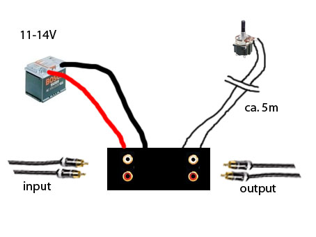

ich bin neu hier im Forum und habe als nicht studierter Elektrotechniker
o.ä. eine Frage zu einer "entfernten" Lautstärkeregelung.
Hintergrund ist eine bestehende Musikanlage im Kofferraum meines Autos.
In diesem befindet sich der Signalgeber sowie die entsprechenden
Endstufen.
Ziel ist es somit, die Lautstärke der Anlage vom Fahrerbereich aus
Regeln zu können, ohne zwei Cinchkabel durch das ganze Auto zu verlegen
(wegen Qualitätsverlust durch die 10m lange Leitung und dem nicht
vorhandenen Platz für die Kabel).
Daher habe ich mich gefragt, ob es möglich ist im Kofferraum eine
"Black-Box" zu basteln, die einen Cincheingang und Ausgang hat und mit
der es möglich ist die Lautstärke über ein externes Poti (???) vom
Fahrerebereich aus zu regeln.
Das ganze sollte natürlich möglichst verlustfrei funktionieren
(Abschiermung?).
Zur Verfügung stehen die Bordspannung, ein 8-Adriges Netzwerkkabel von
Fahrerbereich in den Kofferraum - im Anhang habe ich ein Bild zur
verdeutlichung meines Vorhabens.
Ich kann mit dem Lötkolben umgehen und habe schon einfache Schaltungen
auf Platinen gelötet - Allerdings immer nur anhand eines Schaltplanes,
den ich für dieses Projekt leider nicht finden konnte.
Ihr könnt mir bei diesem Vorhaben sicherlich weiterhelfen,
Vielen Dank,
Grüße Johannes

OP #1131922
danke schonmal für die Antwort!
Der Schaltplan mit dem Optokoppler hört sich ja wirklich interessant an.
Nochmal kurz das Prinzip:
- Ich nehme also ein (wohl am besten ziemlich hochohmiges) Poti
- Dann einen Vorwiederstand, der bei 0Ohm des Potis halt die LEDs
schützt
- zwei LEDs
Signalseitig
- LDR zwischen In- und Output
- Ist COM die Abschiermung? Soll die mit einem Wiederstand (wieviel
Ohm?) an den Output angeschlossen werden? Ich hätte die Abschiermung
einfach durchgeschleift.
Weitere Fragen:
- Es gibt ja z.B. bei Reichelt jede Menge Optokoppler - was ist der
Unterschied zwischen diesen und dem hier? (Also finde ich keinen
passenden für meine Zwecke?)
- Das Poti muss ja für die volle Verstärkung auf 0-Ohm gehen und sollte
ja aber dann auch so hochohmig sein, dass bei max. Wiederstand die LEDs
gerade nicht leuchten - reicht da 1kOhm? z.B. P6M-LIN 1,0K von Reichelt?
- Welche Farbe sollte ich für die LEDs verwenden?
- Muss die Schaltung in einen abgedunkelten Bereich? (wohl ja...)
- Wie sind die Drehrichtungen eines Potis? Rechtsanschlag sollte hier ja
dann 0-Ohm und Linksanschlag max. Wiederstand darstellen.
Ich danke für die Hilfe,
Grüße Johannes
