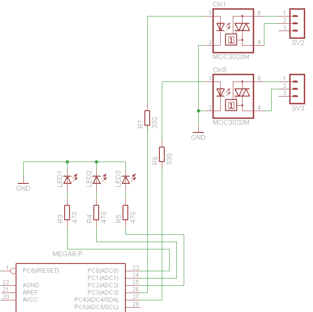

ich habe noch nicht so viel Erfahrung mit Mikrocontrollern und der
Elektronik daher diese Frage.
Ich möchte mit Hilfe eines Atmega8 einen Fotoblitz auslösen. Diese haben
als Anschluss im einfachsten Fall zwei Kontakte, die geschlossen werden
müssen, dann löst der Blitz aus.
Als Schutz vor möglichen hohen Spannungen alter Blitzgeräte will ich
einen Optokoppler verwenden, wie ich ihn auch aus anderen Schaltungen
gesehen habe
(z.B. hier: http://www.heise.de/ct/00/20/224/default.shtml). Ausgelöst
werden soll dann, indem z.B. ein Pin kurz auf high gesetzt wird.
Bei einer ELV Schaltung haben die den Optokoppler über einen Transistor
angeschlossen, wie im 1. Bild.
Funktioniert diese Anschlussweise?
(der Basis-Emitter-Widerstand kommt noch)
Könnte ich nicht auch den Transistor weglassen und den Optokoppler wie
in Bild 2 direkt an den Pin anschliessen?
Vielen Dank für die Hilfe!

Lösung 2 bringt für den Steuerkreis wohl kein Problem. Wie ich im Kopf
habe, verträgt der Ausgang eines atmega8 die ca.12 mA, die hier
auftreten, ohne Weiteres.
Aber Achtung: Die Steuerleitungen zu den Optokopplern sollten keine
offenen Schleifen bilden, in denen könnten die Entladungssströme des
Blitzes Überspannungen erzeugen, die den AVR gefährden.
Bei der Schaltung 1 können die Schutzdioden der Eingänge zusammen mit
den 1,5 K-Widerständen diese Impulse abfangen.
Diese Frage stellt sich aber nur bei schlechter Leitungsführung der
Steuerleitungen.
