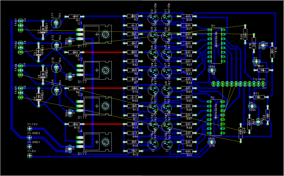

Ich kämpfe hier gerade mit Eagle rum. Leider können im schlimmsten Fall
ca. 6A über die Stromversorgung der Leiterplatte laufen. Von daher
macht es ja Sinn die Leiterbahnen verschieden dick zu gestalteten. Ich
kann zwar im Schematic-Editor dickere Bahnen zeichen, aber das sieht
dann irgendwie blöd aus. Ich will die ja nur dicker auf dem Layout
haben. Gibt es da andere Möglichkeiten, außer per Hand zu zeichnen ..
was auch blöd ist, wenn der Auto-Router schon durchgelaufen ist und
kein Platz mehr da ist.
Und welche Leiterbahnbreiten bzw. Abstände lassen sich für den Laien zu
Hause überhaupt locker selbst herstellen. Ich denke mal die 10mil sind
wohl nicht zu schaffen?

Hallo Ronny,
wenn du alles geroutet hast und jetzt erst merkst, das 6A fließen, dann
ist das leider zu spät.
Die Überlegung, welche Ströme wohin fließen, mußt du auch schon beim
Plazieren der Bauteile berücksichtigen. Je höher die Ströme, desto
kürzer die Leiterbahnen.
Die Leiterbahnbreite kannst du auch noch nicht im Schaltbild angeben.
Erst im Layout. Wie ich schon in deinem anderen Thread gesagt habe,
sowas sollte man von Hand legen. Da ist jeder Autorouter einfach zu
dumm zu.
Schick mir doch mal ein Bild der Platte. Ich kann dir dann sicher noch
ein paar Tips geben.
Bis dann, Michael

Hier mal das Board. Ist zwar immernoch nicht fertig. Aber sieht schonmal
ganz gut aus. Die roten Bahnen werden später mittels Draht auf der
Bauteileseite verlegt. Was mich etwas wundert ist, dass Eagle da immer
wieder merkwürdige Schlaufen legt, obwohl manchmal die kürzeste Strecke
eine gerade Verbindung wäre. Ein paar habe ich schon gefixt. Aber noch
sehen einige Bahnen sehr merkwürdig aus. Überhaupt werden da massig
Ecken in die Leiterbahnen gemacht.
Oder stelle ich mich einfach zu dumm an?
Gast #82953
Hallo Ronny,
das ist halt so bei einem Auto-Router. Der hat nicht das Auge für das
Ästhetische an einem Layout. Aus diesem Grund lege ich die Leitungen
meist auch noch von Hand. Für mich muß ein gutes Layout auch schön
aussehen.
Also, deine Stromzuführung zu den Reglern, die Leitungen von dort zu
den Anschlüsse und Masse an sich dürfen ruhig noch was breiter werden.
Platz ist da ja genug.
Dann noch viel Spaß !
Gruß, Michael

Gast #82956
@marc,michael,ronny
im autorouter setup lassen sich alle Parameter super einstellen...
ich habe ewig gebraucht, bis ich wusste, was der von mir wollte.
mit change class kann man den Leiterbahnen eine standarddicke vorgeben,
mit route ->select routet man die dicken zuerst, dann den rest.
wir sind in der firma super zufrieden
Gruß AxelR
Gast #82957
Nun, ich arbeite kaum mit dem Autorouter - und ich bin tatsächlich
industriell tätig mit dem Design von Layouts... Und die Boards sind in
den allermeisten Fällen Multilayer.
Für 6A auf den Außenlagen würde ich bei 35µ Cu 2,5mm...3,0mm nehmen,
auf den Innenlagen das doppelte.
Viel Erfolg!
J.K.

Gast #82960
Hallo!
Von der IPC gibt es einige Diagramme, nach denen der Zusammenhang
zwischen Leiterbahnbreite und zulässige Stromstärke leider nicht linear
ist.
Die IPC hat empirische Versuche gemacht, und in deren Normen stehen die
entsprechenden Werte drin. Unterscheiden sich leider manchmal um
Einiges von den deutschen Normen.
Ich werde mal demnächst einige Werte bekannt geben, so für 35um auf den
Aussenlagen und für 18um auf den Innenlagen.
Diese Werte sollten aber als absolut schmalste Leiterbahnen gelten,
jedes Zehntel mehr zählt!
Viel Erfolg!
