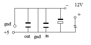

Hey Leute,
ich habe mir aus dem Tutorial die Stromversorgung nachgebaut:
http://www.mikrocontroller.net/articles/AVR-Tutorial:_Equipment#Stromversorgung
Jetzt habe ich jedoch das Problem, dass bei einem Eingang von 12V eine
Ausgansspannung von 10,8V anliegt?
Hatte es erst auf einem Testboard aufgebaut - da hats geklappt. Nun
wollte ich das ganze in klein auf eine Lochrasterplatine basteln und ich
bekomme immer dies 10,8V...
Kann aber in der Schaltung nrigendwo nen Fehler finden! Kann vll jemand
aufgrund der 10V sagen wo wahrscheinlich der Fehler liegt bzw ihn
irgendwo ausschließen?
Dankööö
Hi
Hast Du eine Grundlast am 7805?
Ohne die (glaube) 5mA regelt der Mist.
Auch sollten vor und hinter dem 7805 sowohl Elko's wie Keramik-C's sein.
Eine Diode zwischen In und Out, falsch herum gepolt, schützt den Regler,
wenn die Eingangsspannung kleiner als die Ausgangsspannung wird.
Hab's noch nicht probiert, aber der 7805 soll einfach wegsterben, wenn
am Ausgang 'mehr' als am Eingang anliegt (z.B. durch entsprechende C's
in der 5V-Schaltung beim Abschalten der Versorgung).
Worun lag der Fehler?
MfG
mir sind schon Spannungsregler von Reichelt untergekommen wo die Beine
Anschluße nicht einem Standart 7805 entsprochen haben. Erst ein
Datenblatt genau dieses Herstellers brachte Aufschluß.
Aber vielleicht hast du den 7805 auch aufgrund einer fehlenden Diode von
Out nach In gekillt.
