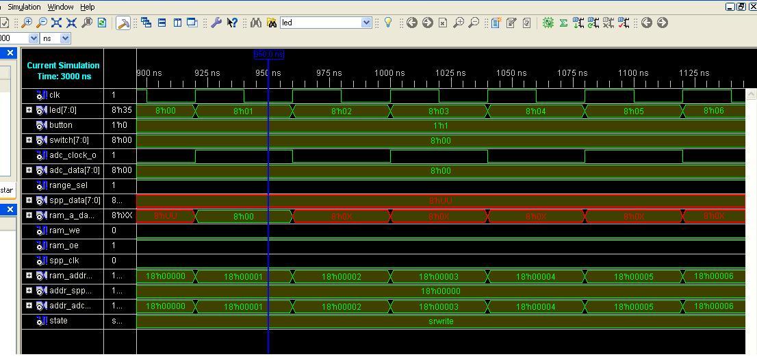

von Manuel (Gast)
habe hier ein kleine Problem mit meinem Design. Wie man in der
Simulation sieht geht ram_a_data auf 'X'. Kann mir jemand sagen was ich
hier in meinem Design falsch gemacht habe?
von Manuel (Gast)
HIer die Simulation
von Manuel (Gast)
Und das Design
Wie sieht die Testbench aus?
Wird dort auf ram_a_data eine x"00" geschrieben?
von Manuel (Gast)
Erst steht da 8'h0X und dann irgendwann 8'hXX.
Nein, erst steht da 8'h00, dann
Wie gesagt, meine Vermutung:
irgendwer schreibt einen Vektor voller Nullen auf ram_a_data.
Such mal nach Zeilen wie:
ram_a_data <= "00000000"
ram_a_data <= x"00"
ram_a_data <= (others=>'0')
Und weil ram_a_data ein bidirektionaler Vektor ist, kann das auch in der
Testbench passieren.

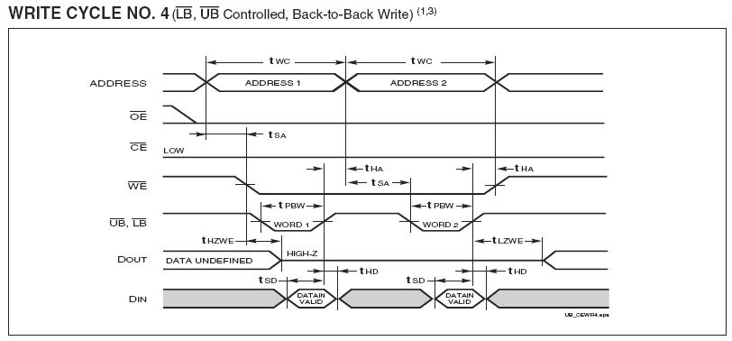

von Manuel (Gast)
Hmm, doch, langsam wird mir klar das das dann wohl doch nicht sooo
einfach ist mit dem SRAM. Ich hab jetzt mal den "Write Cycle 4" des
Datasheet angehängt. (Ich hoffe ich brauche die 1 - 3 nicht vorher?!).
Das würde bei -10 Speedgrade bedeuten:
CEn kann fest aus low bleiben
OEn 1 -> 0, dann Adresse anlegen
tWC Write Cycle Time 10
Adresse muß 10ns anliegen
tSA Address Setup Time 0
WEn kann direkt auf low und auch low bleiben. <- was
wenn ich hier 2ns warten soll?
UBn WBn 8ns auf low  <- wie mach ich das
dem FPGA klar das er nur 8ns auf low bleiben soll?
Was ist dein FPGA-Takt?
Du mußt das Schreiben auf (mindestens) zwei FPGA-Takte aufteilen.
Im ersten Takt davon sind UBn bzw. LBn auf 0, danach auf 1.
Du brauchst also eine etwas aufwendigere SM, als du bisher hast.
