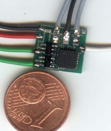

von Axel Rühl (Gast)
@Hendrik: Achso, bin ich wohl außen vor; sorry-35µ, aber nicht selbst
geätzt, habe ich wieder mal nicht richtig gedeutet.
lass ich machen. Seit dem ich das machen lasse, habe ich nicht mehr so
ein Ärger zu Hause, weil ich immer alles in der Küche liegen lasse.
Sonst nehm ich auch immer 16mil. minimum 12mil. ein alter HP5L leistet
dabei gute Dienste. Den Belichter habe ich selbst gebstelt:
Sperrholzkasten zum Aufklappen, 3x8Watt Röhren mit Spannungswandlern
davor. die Spannungswandler gabs mal als Bausatz bei "C". Mit nem
Atmel zähl ich runter, bisses piept und abschaltet.
Ich drucke NICHT auf Folie, sondern DIREKT gespiegelt auf weißes
Papier. das Belichten dauert bei mir 2:40 Minuten, geht einwandfrei!
dann ist aber dann bei 16mil wirklich schluss! ich habe sonst noch
solch -ich sag mal- Milchglasfolie, da dauerts nur ca.1 Minute, hier
geht auch dünner. Ich muss aber jedesmal rumprobieren, obs was wird und
so, nervt...
Nee im ernst, meine kleinen Sachen lass ich jetzt immer ätzen, kostet
um die 25 Euro. Eagle Datei hochladen, 2 Wochen warten, fertig.
ich habe mal ein platinchen angehangen, von wegen klein und 5mil...
angeb da gibt es sogar ein paar mehr am Stück geliefert, fand ich
super.
Aber sonst wirds natürlich etwas größer, alles lass ich auch nicht aus
dem Haus.
Grüsse
AxelR
