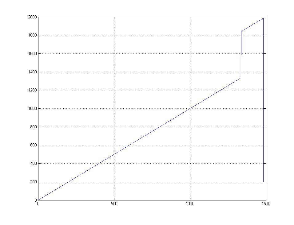

Ich möchte eine große Menge von Messwerten mit dem ADC aufnehmen und
diese dann an den PC über die serielle Schnittstelle senden.
Mein Vorgehen sieht so aus: Ich lege ein großes Array an und schreibe
nacheinander alle Werte des ADC per Busy-Waiting dort hinein. Wenn das
Array voll ist sende ich diese per UART an den PC.
Für Messungen bis 1000 Werte funktioniert dieses gut. Wenn ich
allerdings die größe des Array darüberhinaus erhöhe, erhalte ich da
Ergebnis, das in dem anghängten Bild zu sehen. Ich habe dort eine Art
Sinus aufgenommen bzw. versucht. Wie zu erkennen ist, ist dort ein
zeitlicher Sprung vorhanden.
Habe ich einen grundlegenden Fehler bei der Herangehensweise gemacht?
Vielen Dank schon mal!

Der Controller hat laut Datenblatt 32kB RAM. Der Build Bericht des
Projekts gibt eine Data Memory Usage von 13% aus.
Die angehängte Datei zeigt die Ausgabe von
Werte_arr[i]=i;
i läuft dabei von 0 bis 2000. Wie zu sehen macht die Gerade einen
Sprung.
Mit dem Debugger konnte ich mir den Speicher anschauen. Das Array wird
korrekt mit Werten von 0 bis 1999 gefüllt.
Also muss es ja irgendwie an der Datenübertragung oder -konvertierung
liegen. Abhängig von der Anzahl der zu übertragneden Daten findet der
Sprung entweder früher oder später statt.

Gast #1135062
Das Problem ist gelöst. Es lag tatsächlich am verwendeten
Terminalprogramm. Ich habe nun man das Windows-eigene Tool verwendet.
Damit funktioniert es problemlos auch mit großen Werten.
