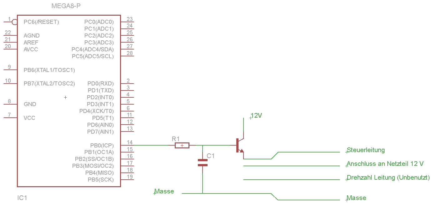

Hi, ich bin vollkommen Neu auf dem Gebiet Mikrocontroller und jetzt habe
ich eine Frage, da ich einen PC Lüfter (bis zu 240 mm Durchmesser) per
PWM steuern möchte.
Wie schließe ich den Lüfter am Besten an den Mikrocontroller an, da mir
der Mikrocontroller wahrscheinlich abraucht, wenn ich den Lüfter direkt
dranhänge oder?
MFG Miche

(Firma: privat) #1140323
Du brauchst an der Stelle nichts zu glätten. Die Spannung, ab der der
Lüfter anläuft, lässt sich ja dann mittels PWM ermitteln. Der Transistor
wird nahezu zeitgleich zum PWM-Signal vom Mega8 öffnen und schließen und
erzeugt ein wunderbares PWM Signal bis zu 12V für den Lüfter.
Schaltungsskizze anbei.
[zusatz]
Achja mit Hilfe der ADC Eingänge des Atmels kannst du auch
Temperaturfühler auslesen und die ganze Sache temperaturgesteuert
gestalten.
