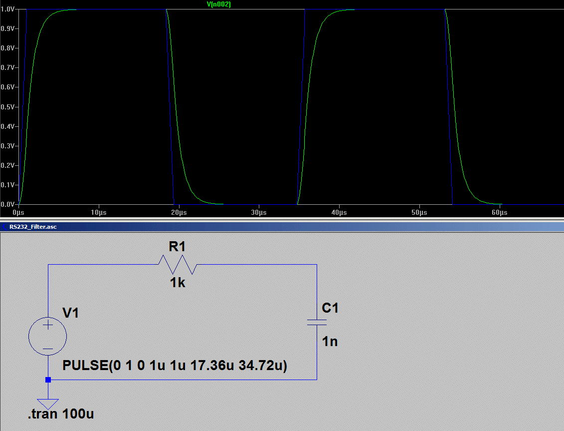

Gast #1136447
Das Ganze ist viel einfacher. Ein einzelnes Bit ist 10us. Davon moechte
man zB 20% in der Kante verschleifen. Ds bedeutet die Zeitkonstante des
RC kann 2us sein. Die Impedanz der RS232 ist um die 300 Ohm, also kann
man noch ein C reinmachen. Und das berechnet sich als : 2us/300 Ohm=
60nF. Nein ?
#1136458
Filtergleichungen sind hier völlig nutzlos, Du mußt mit Pegeln arbeiten.
Eine UART teilt ein Bit in 16 Takte und ab dem 7. Takt muß sicher der
High- bzw. Low-Pegel erreicht sein, damit es theoretisch funktioniert.
Praktisch muß man noch einen Störsignalabstand einbauen, d.h. zum 3.
Takt sollten die Pegel stimmen.
Also nimm das Datenblatt des RS232-Chips, entnehme die Pegel und den
Innenwiderstand und dann berechne nach der e-Funktion das nötige
RC-Glied.
Die meisten RS-232-Chips sind unsymmetrisch (erkennen +/-12V als auch
TTL), d.h. die Rechnung muß für die ungünstigste Flanke gemacht werden
(kleineres RC-Glied).
Peter
