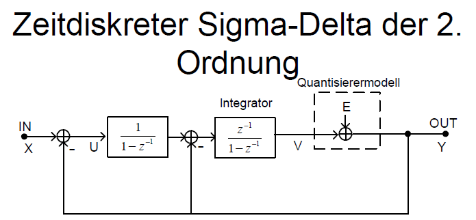

Hallo, im Anhang ist ein zeitdiskreter Sigma Delta Wandler 2. Ordnung abgebildet. Wenn ich die Ordnung 2 auf 3 erhöhen will, wo befindet sich dann der 2. Integrator ohne Verzögerung?

Wird bei der 3. Ordnung der zweite Integrator vor den ersten Integrator gesetzt?

Ich drehe mich da immer noch im Kreis. Die Gleichung fütr die 2. Ordnung sieht so aus: Wie muss nun die Gleichung 3.Ordnung aussehen?
#1137375
Ich bin sprachlos, seit zwei Tagen warte ich auf eine Antwort. Ich hab mir von diesem Forum mehr erhofft. Du kannst nicht einfach nach belieben Integratoren in deinen Konverter dazufügen. Bei Ordnung 3 ist das ganze grenzstabil und ab Ordnung 4 instabil. Bei Ordnung 2 gilt die Übertragungsfunktion Y/X = 1/(s^2 + s + 1) --> mit den Polen -0.5000 + 0.8660i -0.5000 - 0.8660i Bei Ordnung 3 gilt Y/X = 1/(s^3 +s^2 + s + 1) --> mit den Polen -1.0000 -0.0000 + 1.0000i -0.0000 - 1.0000i schon grenzstabil und ab Ordnung 4 Y/X = 1/(s^4 + s^3 +s^2 + s + 1) 0.3090 + 0.9511i 0.3090 - 0.9511i -0.8090 + 0.5878i -0.8090 - 0.5878i 2 Pole im rechten Bereich der komplexen Ebene und damit instabil Hier dein diskreter Sigma Delta Konverter

Du könntest das Bild in Format "PNG" speichern und hier in der Anlage hinzufügen. Die Datei wird im allgemeinen nicht groß sein. Hier das Bild zum diskreten Wandler. Der untere ist der 3.Ordnung und wie man sieht instabil.

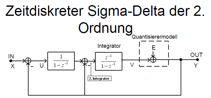

Vielen Dank Tommi für das Bild. Müsste bei 3. Ordnung nur ein Integrator mit Verzögerung und die anderen Integratoren ohne Verzögerung vorkommen? In deinem Simulink Modell verwendest du ja zwei Integratoren mit Verzögerung und einen Integrator ohne Verzögerung. Der rote Block müsste doch ein Integrator sein aber ohne Verzögerung oder irre ich mich da.

Integrator mit Verzögerung Integrator ohne Verzögerung Auf diesem Link http://mikro.ee.tu-berlin.de/~eugenio/Sigma-Delta/Seminar-Sigma-Delta%20III.pdf Seite 23 hast du deinen Konverter 2.Ordnung dort siehst du dass y=z^-1 * X + (1-z^-1)^2 *E herauskommt. Wenn du die Schaltung für den Konverter 3.Ordnung die ersten beiden Integratoren (Rückwärts Euler Integratoren 1/(1-z^-1) und dann den Vorwärts Euler Integrator z^-1/(1-z^-1) so wie auf Bild sigma_delta_2_3Ordnung.PNG beschaltest dann bekommst du y=z^-1 * X + (1-z^-1)^3 *E Nur da das ganze instabil ist sollte man die Integratoren mit einer Verstärkung kleiner 1 (muss man ausprobieren oder ausrechnen wenn du dazu in der Lage bist) belegen. Weitere Infos hier http://mikro.ee.tu-berlin.de/~eugenio/Sigma-Delta/Seminar-Sigma-Delta%20IV.pdf Seite 22

Hi Tommi, leider kann ich deinen Ausführungen nicht folgen. In meinem handschriftlichen Skript habe ich gelesen, dass bei n-ter Ordnung: -> n-1 Integratoren ohne Verzögerung -> und 1 Integrator (der letzte) mit Verzögerung vorhanden sind. Also müsste der rote Block durch einen Integrator ohne Verzögerung ersetzt werden. Fred wrote:
> > Integrator ohne Verzögerung Du hast deine Integratoren aber genau umgekehrt angegeben. Integrator mit Verzögerung Integrator ohne Verzögerung >-> n-1 Integratoren ohne Verzögerung >-> und 1 Integrator (der letzte) mit Verzögerung vorhanden sind. >Also müsste der rote Block durch einen Integrator ohne Verzögerung >ersetzt werden. Genau das ist meiner Schaltung der Fall, aber da du offensichtlich bis jetzt einer Verwechselung augesessen bist sollte dir das jetzt klar sein. Aber egal wie in welcher Kombination du deine Integratoren auch plazierst bei 3. Ordnung (ohne Korrerktur der Schleifenverstärkung) bleibt der Regelkreis instabil.
#1139862
Also jetzt bin ich völlig verwirrt. In dem Beitrag "Datum: 07.02.2009 15:09" habe ich nichts verwechselt. Ich komme nochmals auf dein Simulink-Modell (3.Ordnung) zurück. Discrete Filter 4: Integrator mit Verzögerung Discrete Filter 3: Integrator mit Verzögerung Discrete Filter 2: Integrator ohne Verzögerung So müsste es doch dann richtig sein: Discrete Filter 4: Integrator mit Verzögerung Discrete Filter 3: Integrator mit Verzögerung Discrete Filter 2: Integrator ohne Verzögerung Hier einmal meine Sicht der Dinge. Antwort schreiben |
