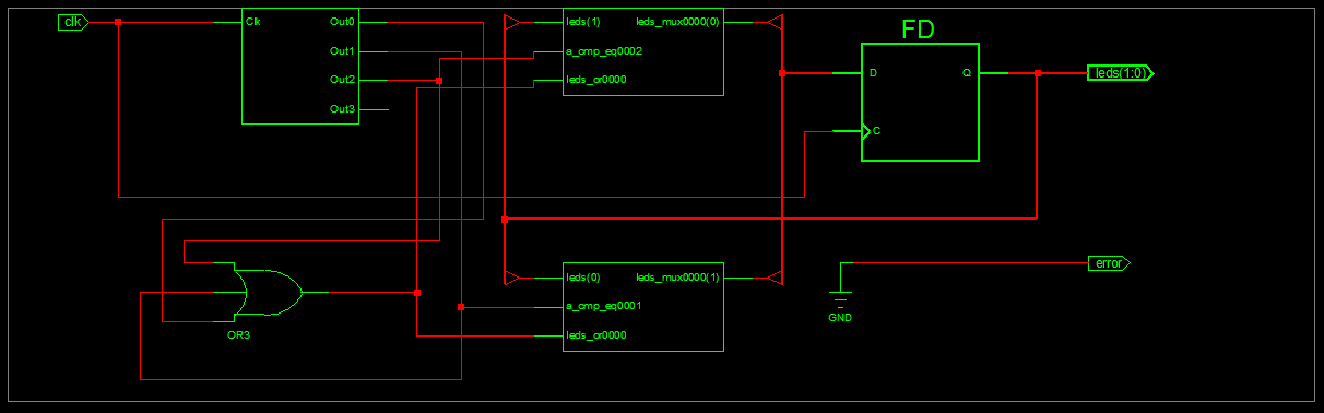

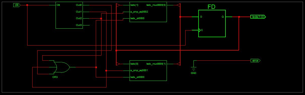

Ich habe das nochmal nach dem obigen Beispiel durchgemacht und an das
Beispiel ein wenig Fleisch gebracht:
library IEEE;
use IEEE.STD_LOGIC_1164.ALL;
use IEEE.NUMERIC_STD.ALL;
entity SM_ueberdefiniert is
    Port ( clk   : in  STD_LOGIC;
           leds  : out  STD_LOGIC_VECTOR (1 downto 0);
           error : out  STD_LOGIC);
end SM_ueberdefiniert;
architecture Behavioral of SM_ueberdefiniert is
type dtyp is (aa, ab, ac);
signal a : dtyp;
begin
   process begin
      wait until rising_edge(clk);
      error <= '0'; -- default
      case a is
         when aa => a<=ab; leds<="00";
22
         when ab => a<=ac; leds<="01";
23
         when ac => a<=aa; leds<="10";
24
         when others => a<=aa; error <= '1';
25
      end case;
26
   end process;
27
28
end Behavioral;
Bei der Synthese erhalte ich den Hinweis
WARNING:Xst:1710 - FF/Latch  <error> has a constant value of 0 in block <SM_ueberdefiniert>.
Im Schaltplan sieht man schön, wie das error Flag fest auf GND
verdrahtet ist. Und wenn die Synthese schon nichts generiert, können die
nachfolgenden Arbeitsschritte (Translate, P&R) auch nichts mehr
herzaubern   ;-)
