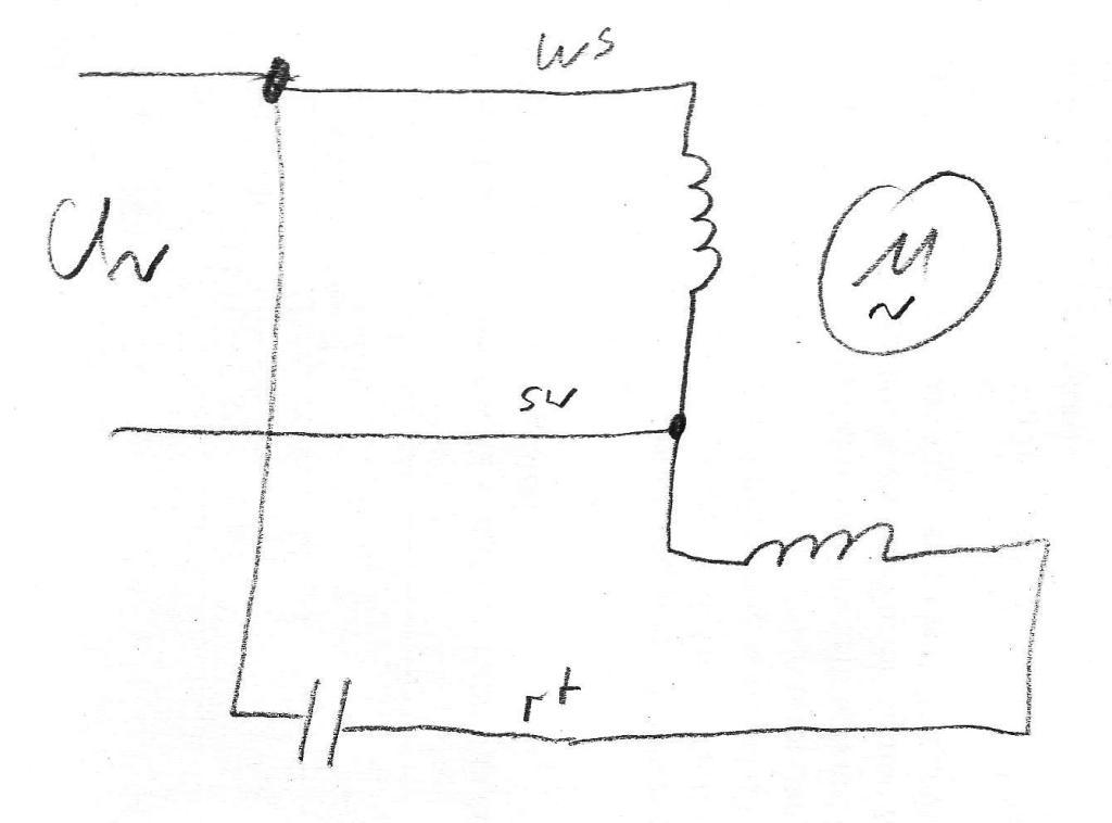

Hallo Leute,
ich habe eine Vakuumpume ersteigert. Die Pumpe verfügt über einen
Drehstrommotor, ausserdem war bei der Pumpe ein Kondensator dabei.
Offenbar ist sie als 1 Phasige Pumpe in der Steinmetzschaltung betrieben
worden.
Jetzt ist der Motor nicht symetrisch gewickelt, sondern weist einen
Gleichspannungswiderstand von 100, 82 und 18 Ohm für die Spulen auf.
Wie muss ich den Kondensator anschliessen?
Wenn es eine Farbcodierung für die Phasen gibt, die Kabel sind Rot,
Schwarz, Weiss
Widerstände
Weiss - Rot     : 100 Ohm
Rot - Schwarz   : 82 Ohm
Schwarz - Weiss : 18 Ohm
Meine Vermutung wäre Kondensator an Weiss - Rot, würde mich über
Feedback freuen wie falsch ich da liege :-)
Malte

Hmm bin mir gar nicht mehr sicher ob das ein Motor mit drei Spulen ist.
Vieleicht hat der auch nur zwei Spulen:
Weiss
18 Ohm
Schwarz
82 Ohm
Rot
Malte (verwirrt)

Gast #1136807
Die 18 Ohm- Wicklung ist die Hauptwicklung und die
82 Ohm ist die Hilfswicklung mit dem Kondensator.
Werden die Wicklungen vertauscht angeschlossen,
läuft die Maschine zwar, aber hat nicht die nötige
Leistung bzw. Drehmoment.
Hier liegt ein Kondensatormotor vor wie das im Thread
schon richtig erkannt wurde.
Das ist also kein Drehstrommotor und auch keine
Steinmetzschaltung.

#1136983
Genau so ist es. Die hochohmigere Wicklung ist immer die Hilfswicklung,
da an dieser aufgrund einer Serienresonanz mit dem Kondensator eine
höhere Spannung anliegt und daher mehr Windungen vorhanden sind.
