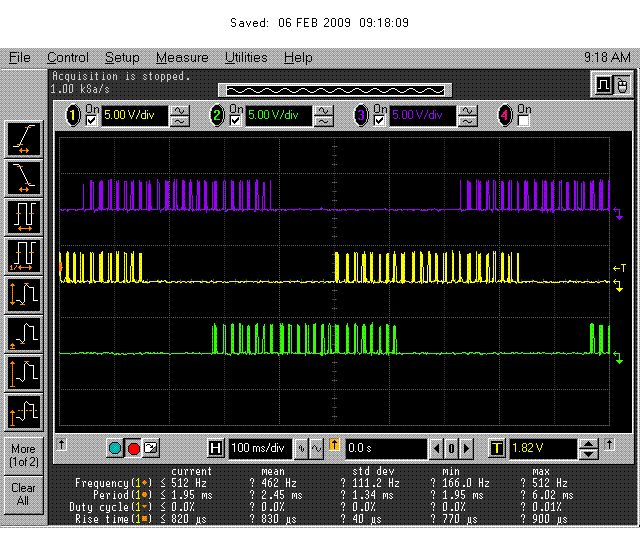

von Bastler (Gast)
>mehr Ausgangsspannung bei gleicher Zwischenkreisspannung bekommt.
>Ansonsten ist das Ergebnis aber gleich.
Das stimmt nicht Bennedikt!
Mit einer modifizierten PWM (mit Nullsystem) ist die gleiche Amplitude
möglich (siehe Anhang).

von Bastler (Gast)
Das ist richtig, aber bei einem Drehstrommotor am Umrichter hast du
keinen Nulleiter. Der Motor sieht nur die Spannung zwischen den Phasen,
und die ist sinusförmig! Bei Raumzeigermodulation ist die Phasenspannung
auch nicht mehr sinusförmig.
von Benedikt K. (benedikt)
Das mein ich ja (oder habe ich da was falsch verstanden?):
Wenn man die Phasenspannungen so verformt wie in deinem Bild, ist die
Leiterspannung die der Motor sieht dann höher als wenn die
Phasenspannungen ein Sinus sind (bei gleichem Spitzenwert)?
Zumindest meine ich sowas mal gelesen zu haben.

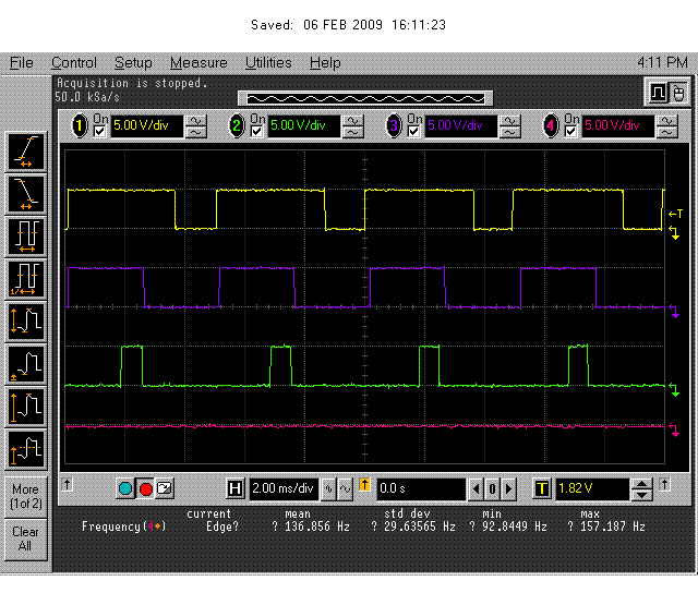

von Peter (Gast)
@Tobias
Für einen 3-Phasen Motor brauchst Du keine PWM-Modulation, drei um
jeweils 120° phasenverschobene "Rechtecksignale" ist völlig ausreichend.
Phi [°]  L1   L2   L3
0-30      0   -1    1
30-60     1   -1    0
60-90     1   -1    0
90-120    1    0   -1
120-150   1    0   -1
150-180   0    1   -1
180-210   0    1   -1
210-240  -1    1    0
240-270  -1    1    0
270-300  -1    0    1
300-330  -1    0    1
330-360   0   -1    1
Für L1, L2 und L3 kannst Du irgendwelche IO Port-Pins nehmen, welche Du
folgendermassen schaltest:
 1 => Output High
 0 => Input (High-Z)
-1 => Output Low
Natürlich werden die IO-Pins des uC zu schwach sein, um einen Motor zu
treiben, dementsprechend musst Du Dir eine Leistungs Push-Pull Stufe
bauen, die ebenfalls diese drei Zustände kennt, bzw. noch besser bei
symetrischer Speisespannung:
 1 => Vs+
 0 => 0V
-1 => Vs-
Oder Du arbeitest mit drei H-Brücken an einer Single PowerSupply und
koppelst das ganze mit Trafos zusammen,z.B. wenn Du ab einer 12V
Batterie ein 3x400V Drehstrom generieren möchtest...

von Tobias P. (hubertus)
Hey Axel,
ich hab jetzt mal eine kleine quick-and-dirty-Software geschrieben, die
genau das macht, was ich weiter oben geschrieben habe. Im Anhang mal ein
Screenshot von meinem Scope, wo man die einzelnen Impulspakete sehen
kann, die der Microcontroller an seinem Port ausgibt. Kann das so
stimmen? Sieht irgendwie doch nicht ganz so aus, wie ich mir das
vorgestellt habe.
von Axel (Gast)
Hallo Tobias,
so sieht es ganz und gar nicht aus. Diem Bild steht für Deine erste
Idee, die nicht funktioniert.
Stell Dir vor, Du die Sinushalbwelle in 400µs lange Teile geschnitten.
Dann ist jeder 400µs lange Teil:
000 010 110 111 111 110 010 000 und wieder:000 010 110 111 111 110 010
000 usw.
Die drei Zahlen in jedem Block stehen für Ausgang 1, 2, 3 und somit für
Halbbrücke 1,2,3
Das o.g. Beispiel gilt für einen bestimmten Sektor. Der nächste hat
natürlich andere Anfangs- und Endvektoren.
Axel
@Axel
so, ich hab mich jetzt nochmal lange an das Problem gesetzt.
Ich denke nun funktioniert das Programm einigermassen. Schau dir doch
nochmal den Scope-Screenshot an!
So sehen die 3 Ausgangssignale meines Microcontrollers aus. Die Pulse
verändern laufend ihre Breite, genauso soll das ja auch sein oder. Die
Sinustabelle habe ich jetzt noch ein bisschen abgespeckt, ich denke 32
Werte sollten auch noch ausreichend sein oder?
Ich will immerhin bis mindestens 120 Hz fahren.
Was meinst du, sieht das jetzt besser aus?
von Axel D. (axel_jeromin) Benutzerseite
Wenn das mit den 2ms / div stimmt, ist das viel zu langsam.
Nullspannungsvektor Anfangsvektor Endvektor Nullspannungsvektor = 400µs
bei 2,5Khz Pulsfrequenz.
Wenn Du 120 Hz erzeugen willst, sollten es besser 5Khz Pulsfrequenz
sein, sonst hast Du einen miserablen Sinus am Ausgang und der Motor
erwärmt sich.
Axel
Hi Axel,
ja das mit den 2 ms/Div stimmt leider. Mein uC, den ich momentan
verwende, ist viel zu langsam für die Anwendung. Ich benutze den nur,
weil ich grade keinen anderen zur Hand hatte. Ich will damit nur die
Software entwickeln und testen, nachher kommt das auf einen besseren
Controller. Ich habe mir so mindestens 10 kHz als Pulsfrequenz
vorgenommen.
Ist das Bild, was ich gepostet habe, richtig?
Bei mir sind die 3 Phasen einfach Rechtecksignale, deren positiver Puls
beim gelben Kanal immer Kürzer wird, und entsprechend bei den anderen
beiden immer länger. Die 3 Pulse sind immer ungefähr übereinander, also
etwa so:
____----------____
______-----_______
________-_________
oder dann halt so:
________-_________
______-----_______
____----------____
stimmt das?
Grüsse
 Tobias
PS: ein kleiner Motor, den ich angeschlossen habe, dreht sich
jedenfalls. Macht zwar krach, aber es dreht immerhin ;-) Aber der
Motorstrom ist nicht wirklich sinusförmig (was aber wohl an der
Pulsfrequenz liegt, nicht wahr?).
